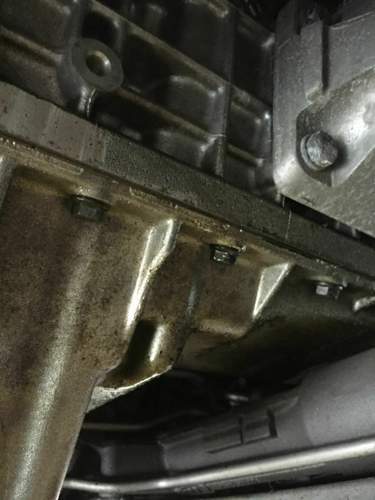

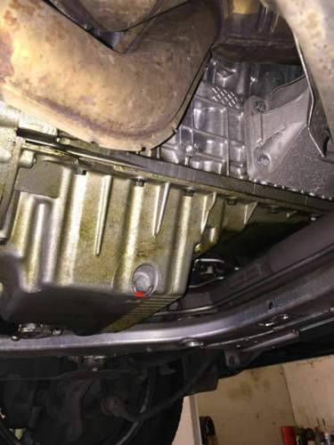

Hallo heute war ich auf der Hebebühne und sah das es am Hochdruckleitung sift, unzwar nicht Stell Motor seitig sondern Schneidring seitig.
Meint ihr ich könnte die Stahlleitung etwas Kürzen und eine neue Hohlmutter reinschneiden oder ist das Material dafür nicht ausgelegt das mann es instandsetzt.
Irgendwie sieht es nach extrem viel Arbeit aus, beide Leitungen zu wechseln (mann muss alles lösen Lenkung komplett,Rechte seite). habe paar Bilder gemacht , Ideen von wären super.Haben Motor gestartet und an den reifen Links Rechts eingelenkt, zuvor alles sauber gemacht und dann haben wir das gesehen.
Ist die obere Leitung Vorlauf und die unter Rücklauf Leitung.

Du kannst probieren die leitung hinter den schneidring zum kürzen, und mit der gleichen mutter einen neuen schneidring draufzupressen. Du musst aber schön sauber arbeiten. Gelingt dir das nicht, oder presst du nicht richtig auf, brauchst ne neue leitung. Reperabel ist es ohne weiteres.

Die Sache ist das es kein Schneid Ring Verbindung ist , es ist ein Gebördeltes Rohr mit Gewindenippel, das heißt Rohr Kürzen ,Bördelpresse drauf und pressen , wenn den Gewindenippel an den Schwenkmotor rein schraubt wird ,drückt Mann das gebördelte Rohr in einen Sitz denke ich mal, Laut den Bildern von den Druckleitungen bei EBay sieht es so aus.
Neue Leitung bestellen

Habe die Leitung bestellt , ich dachte es geht vom Stellmotor bis zum Ventilblock in einer Länge durch , was wohl falsch ist, in der Mitte sind die Schläuche zusammen geschraubt (soll ich beim wieder verbinden Teflonband nehmen damit es wieder dicht ist und welche Nm wird benötigt und die Leitungen miteinander zu verbinden) , es wird doch wohl reichen wenn ich die Mutter am Stellmotor mit 40Nm anziehe. Muss jetzt einen finden der Vorort das System entlüftet.
