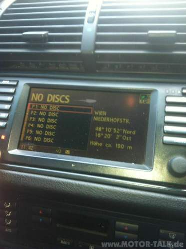

hab mir ein x5 e53 gekauft und der verkeufer hatte das radio ausgebaut da es kaputt war . habe es heute zurück bekommen . angeschlossen und es geht nicht . brauche einen code . weiss aber nicht woher ich den bekommen kann . kann mir einer dabei helfen ? danke im voraus .

die sender sind da , swr3 rpr1 usw . aber kein ton

Hallo, hast schon mal mit 0000 oder 1234 veersucht?
wenn Kein Ton kommt liegt es meisten an bm24 (VFL) / bm54 (FL) modul.
hi , mein radio hat kein code .
was ist bm 24 und 54fl modul ?
