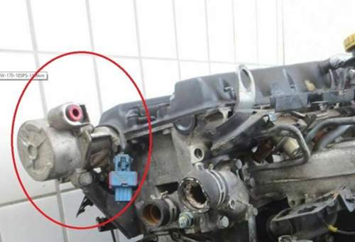

Habe jetzt mal Bilder mit dazu gefügt.
Es soll laut ferndiagnose eine defekte Steuerkettendichtung sein, oder die Kurbelwelle..
Hallo Nachtschwärmer,
die "Ferndiagnostiker" können höchstens den sog. Stirndeckel meinen, hinter dem sich der Kettentrieb samt Ausgleichswellenkette verbirgt (??Steuerkettendichtung????)
Soweit es die Bilder hergeben ist wohl "good old linear cycle" mit seinen Hinweis auf der richtigen Spur (Wellendichtung Steuerseite, Ölwanne, Ölleitung Ölkühler als erste Hauptverdächtige).
Der Ölverlust im Bereich des Krümmers scheint eher marginaler Natur zu sein.
Gruss
Jazzer2004
@Nachtschwaermer76 schrieb am 11. Februar 2015 um 19:23:41 Uhr:
...also, meine Meinung: die Bilder Nr. 1 und 4 sind genau am anderen Ende des Motors, hin zum Getriebe. Dass es dort sifft ist eine bekannte Geschichte, auch mein AT-Motor mit erst 25.000 drauf sifft erst leicht an dieser Stelle, obzwar ich keinen Öldampfüberdruck im Motor habe, eher starken Unterdruck. Auch sein Vorgängermotor siffte dort, bis ich die Schrauben nachzog. Also, Ich würde keine panische Angst deswegen haben, sondern den Ventildeckel abmachen lassen (oder selber tun) und eine neue Silikondichtung auftragen (lassen). Kostet nicht die Welt und kann Ruhe bringen. Als erstes, würde ich aber die Zündkassette herausnehmen und alle Schrauben spiralförmig von der Mitte nach außen, mit 15 Nm anziehen und "observieren". Es ist wahrscheinlich, dass sich die vorh. Silikondichtung gesetzt hat und jetzt sifft es dort halt. Einen Kompressionstest würde ich auch machen lassen, nicht dass die Kolbenringe und Ventile schlecht schließen (auch bei 125.000 leider nicht auszuschließen) oder ein defektes Rückschlagventil den Turbodruck unterm Ventildeckel hineinlässt und Du deswegen einen zu großen Überdruck der Öldämpfe im gesamten Motor hast.
An der Stirndeckelseite wird es hauptsächlich aus dem Simmering Kurbelwelle und an den Stoßstellen Stirndeckel/Motorblock/Zylinderkopf siffen. Möglicherweise ist auch die Ölwanne am Stirndeckel nicht mehr dicht.
Der Stirndeckel und die Ölwanne sind mit einer Dichtmasse abgedichtet, die mit zunehmendem Alter nachlässt, hart wurd und auch schrumpft.
Alles peinlich trocken machen und nach kurzer Probefahrt genau nachsehen! Im Stirndeckel befindet sich auch der Kettenspanner...welcher auch undicht werden kann!
Es ist jedenfalls auf den Fotos so naß, daß man keine genaue Diagnose stellen kann.
Das bißchen Öldampf am vorderen Teil des Motors ist dagegen vernachlässigbar. Das bißchen Öl wird durch den eintretenden Staub regelrecht gebunden und kann nicht unten tropfen.:)
