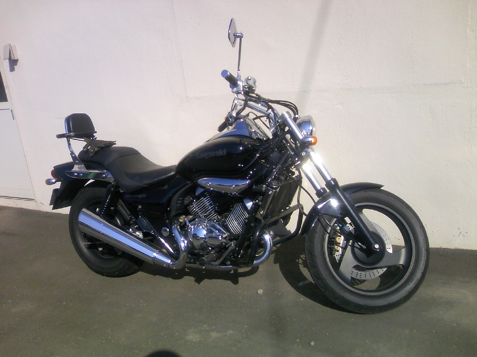

Also, bei recherchen auf YouTube ist mir eine Kawasaki aufgefallen, die mir sehr gefällt und ich mich dann gewundert habe, dass sie nirgendwo zu finden war.
Ich hab die Jungs von Kawasaki gefragt....
"das Fahrzeug das Sie ansprechen wurde nie in Deutschland verkauft
somit existieren bei Kawasaki Deutschland weder technische Daten
noch irgendwelche Zulassungspapiere."
Na toll.
Nun hab ich aber den passenden Job, um mir sowas irgendwo aus den Ausland her  holen zu können....
Was wird aber nun die Zulassungsstelle, der TÜV usw davon halten?
Achso.. ja- Ihr wollt ja wissen, was ich so ins Herz geschlossen hab...
http://tinyurl.com/699rxe5

vom Prinzip her ist das eine EL/ZL 250 mit nem V2. Bei Mobile.de ist eine solche Maschine nicht zu finden...und zwar europaweit. Dürfte also schwer sein, sich so etwas zu besorgen.
Prinzipiell lässt sich alles per Einzelabnahme zulassen, sofern die gesetzlichen Vorschriften eingehalten werden und Du ein lesbares Datenblatt besorgst. Ob sich das aber für so ein Bonsai-Mopped mit geringem Wiederverkaufswert lohnt, sei mal dahingestellt.
Vergleichbare 250er sind Honda Rebel, Suzuki Marauder, Yamaha Virago oder Hyosung Aquila.
Mehr Alternativen gibt es, wenn Du bei gleichbleibender Optik mehr Hubraum akzeptieren würdest (also 600 ccm).

"eliminator 250 vn" und wurde bis 2008 für den Australischen Markt gebaut.
Stimmt :)
jetzt meine nächsten fragen, wo könnte ich mich über einen import nach deutschland schlau machen. könnte mir ein kawahändler weiterhelfen?

Eigentlich hat es der Frank hinreichend erklärt, ich sehe das Problem nicht.
Man benötigt lediglich:
1. Einfuhr - und Zollbescheinigung (Bescheinigung über Abfuhr von Einfuhr- und Mehrwertsteuer).
2. Da es sich um ein Motorrad aus dem nicht-europäischen Raum handelt: COC - Papier
3. Datenblatt vom Hersteller für alle Fahrzeugdaten
Dann einen Termin beim TÜV zwecks "Gutachten zur Erlangung der Betriebserlaubnis"
und mit diesem zur Zulassungstelle. Voilà.
Wo ist das Problem ? (Außer dass ich mir das für so ne Kiste niemals antun würde...)

Ich denke nämlich es wird schon am COC (Certificate of Confirmity) scheitern, die nächste Hürde sind die Datenblätter, die Kawasaki schon für nen England - Import nicht rausrückt (siehe Kawa-Forum, wo auch das hingehört) Ich habe schon Motorräder aus Nicht - EU - Ländern importiert und zugelassen, ich weiß wovon ich rede.
Viel Aufwand also für ein Motorrad, für das es -auch bei Deinen 2,2 Milionen Nachbarn bessere Alternativen mit deutschen Papieren gibt.
