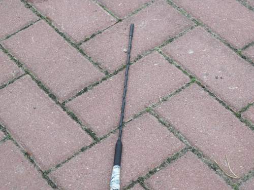

Hallo Leute,
meine Antenne hat sich verabschiedet.Da hat sich wohl ein Marder guetlich getan.Ich habe einen 3BG Variant mit grossem Navi.
Welche Antennen kann ich kaufen?
Hat da mal jeman einen Tipp?
vielen Dank fuer eure Hilfe.

Was ist genau kaputt,hat er nur den Stab zerfressen oder auch den Antennenfuß?
MFG
oh entschuldige,das habe ich vergessen.
es ist nur der Stab.Da habe ich bei der ganzen Sache wohl noch Glueck gehabt.
Danke
cya

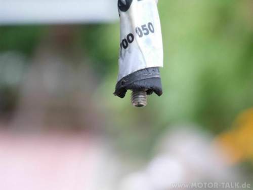

Stell mal Fotos ein,vom Gewinde des Antennefußes und des Stabes.
Mess mal das Gwinde des Stabes,ob M5 oder M6.
Diese Triple Antennen sind sauteuer.
MFG
wenn es nur der stab ist, habe ich diesen schon bei Conrad-Electronik gesehen für rund 9-10 Euro inkl M5 und M6 Gewinde.
sehen genau so aus wie dir originalen und passen auch am ANT-Fuß schön drüber

Wenn ich nicht irre musstest du die 1J0 035 849 36,52€ haben,nur der Antennstab.

Danke fuer die Antworten.Gut das ich gefragt habe.Ich hätte sonst einen billigen stock rein geschraubt.Und mich dann gewundert warum das navi streikt.Es wären zwar nur wenige eur. gewesen.Aber so habe ich diese gespart.
@blue vectra th: so werde ich es dann wohl machen. Danke! Die Nummer ist notiert.

wenn nur der stab defekt ist kannst auch die günstigen aftermarkt nehmen, die navi Ant sitzt im fuss und der stab wird dafür nicht verwendet, sprich wenn denn der fuss in ordnung ist geht auch die navi antenne ohne stab ganz normal weiter. selbst telefon nutzt den stab nicht, sondern nur das Radio

Das stimmt,er halt schauen was er für ein Gewinde hat,innen oder aussenliegend,M5 oder M6.
