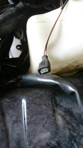

Habe meinen polo bj.87 auf nz umgebaut. Habe aber jetzt 2-3 Probleme.
1. Habe im Motorraum einen braun braun/gelben stecker und weiß absolut nicht wo der hingehört! Motor läuft einwandfrei ohne jegliche Probleme. Also wohin mit dem
dem?

Themenstarteram 15. April 2015 um 17:24
Genau 2 poliger stecker befindet sich in der nähe der zündspule. Finde aber dort kein passendes Gegenstück. :D
@PhilippH987 schrieb am 15. April 2015 um 19:24:15 Uhr:
so aus`m Handgelenkl würde ich auf Schalter Rückfahrleuchte tippen :D :D :D

Themenstarteram 16. April 2015 um 7:09
Ich schicke nachher mal ein Bild von dem guten stecker! :D
@PhilippH987 schrieb am 16. April 2015 um 09:09:39 Uhr:
mach ruhig 2 - 3 aussagekräftige Bilder mehr,
damit ich auch sehen kann aus welchem kabelstrang das kommt.
kost ja nix :D
Themenstarteram 16. April 2015 um 8:07
Sorry habe jetzt auf die schnelle nur die beiden gemacht. Kann der vielleicht zu dem bremsflüssigkeitsbehälter passen das es da bei manchen Modellen ne anzeige gab?
Dsc-0025
Dsc-0024
@PhilippH987 schrieb am 16. April 2015 um 10:07:38 Uhr:
DU kannst Einen ja in die Wüste schicken :D :D :D
Mann, Mann, Mann,
die Kupferdrähte solltest Du Dir patentieren lassen die man wie`n Gummi bis zur Zündspule ziehen kann :rolleyes: :rolleyes: :rolleyes:
Ja, br./ br.-ge. ist Bremsflüssigkeit
br. / br.- ws. ist Kühlmittel (hat aber `n anderen Stecker)

Aber WIE kamst Du dazu mir zu schreiben der Stecker wäre "Nähe" Zündspule ?
Is ja wie Ankara Nähe Ostsee :D :D :D
MFG
Themenstarteram 16. April 2015 um 10:13
Du wirst es kaum glauben komplett ausgelegt liegt er sogar über der zündspule hinaus. Also ist länger als du denkst! :D
