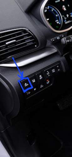

Ich habe noch vergessen zu erwähnen, dass du drei verschiedene Entfernungen einstellen kannst (Nah, Mittel, Weit / Schalter siehe Foto).
Wenn "Weit" eingestellt ist kann es sein, dass z. B. in einer Kurve die Warnung aufleuchtet, weil geradeaus ein Baum steht.

Ich habe die Entfernung jetzt auf nah eingestellt, bei der Probefahrt war alles gut, melde mich, wenn ich eine längere Strecke gefahren bin.

Laut Werkstadt hat das Auto alle Updates erhalten, die es gab. Nun, nachdem ich einige Mal von Nah auf Weit und Mittel hin und hergestellt habe, ist der Fehler in den letzten Wochen nicht mehr aufgetreten. Wenns so bleibt, bin ich erst einmal zufrieden. Demnächst steht die Durchsicht an, dann sehen wir weiter.
