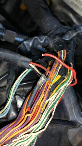

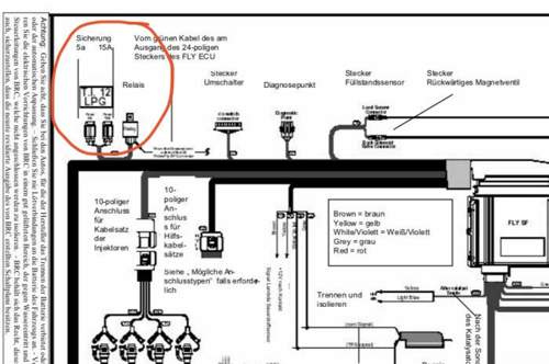

Also , hab mal eben ein neue Relais getestet alle Sensoren ab gemacht usw. selbst wenn ich die Sicherungen ziehe glimmt die LED noch im Umschalter aber mehr passiert da nicht .
Ich werd erstmal den Tester ran halten die Tage !
Ich denke es ist das STG .

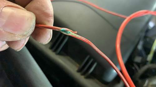

Wenn das SG def ist, blinkt die Meduims LED alle Farben im Wechsel durch, das hat andere Gründe, die SG´s sind sehr robust und unanfällig! Kabeloxydation
