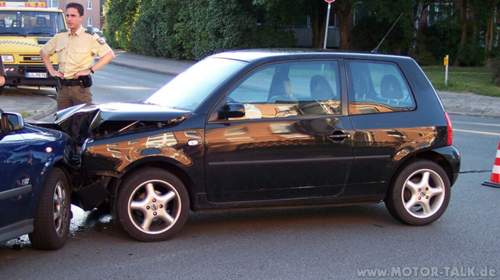

Moin
Ich hatte vor ein paar Jahren auch einen 50PS Lupo Baujahr 2002.
Wir hatten den Lupo damals von einem Händler mit 195/50er auf 15Zoll Felgen gekauft.
In den Papieren damals stand so viel ich noch weiß 185er auf 14Zoll.
Sah so nicht schlecht aus, gefiel mir auch, weil diese Reifengröße noch recht günstig zu haben ist.
Die Reifen mit den Felgen standen damals aber nicht in den Papieren.
Der Händler sagte die Reifengröße mit den Felgen stehen in einer ABE drin, nur hatte er diese gerade verlegt und kann sie nachliefern.
Ein gutes 3/4Jahr später habe ich dann auf 3-maligem nachfragen endlich die ABE der
Felgen bekommen und siehe da, die 195/50er standen nicht drin.
In der ABE standen nur 195/45er auf den 15Zoll, was auch wichtig ist.
DENN mit den 195/50er war die Tachoanzeige merklich geringer und die Reifen haben beim ganz scharf einschlagen der Lenkung hier und da leicht in den Radkasten geschliffen, weil der Umfang halt doch etwas zu groß war.
Also Felgen mit ABE und 195/45er auf 15Zoll.
Sieht von hinten doll aus, im Radkasten von der Seiten werden diese ohne Tieferlegung aber wohl etwas Hochbeinig wirken.
Sonst sehen die 185er auch ganz OK aus.
Unten mal ein Bild von den 195/50er, aber lasse Dich nicht durch die verzerrte Optik stören.:D
Mfg
Frank

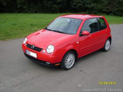

auf dem Lupo meiner Frau haben wir
Sommer:195 45 15 auf BBS Felgen (siehe Bild)
und
Winter 175 65 13 auf Stahlfelge drauf.
MfG. M

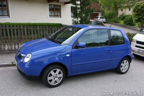

Unser Lupo hat 185'er auf 14" original VW Alu's, siehe Foto.
Huch, sind das auf dem Bild nicht die Ronal-Felgen, die rein zufällig jemand gerade hier anbietet. Getriebeschaden, haha. :D
War der Polizist eigentlich mit der Veröffentlichung seines Bildes einverstanden?

Moin
Der Polizist hat bei mir zumindest nicht gegen die Veröffenlichung schriftlich widersprochen.
:D
Die Ronal-Felgen sehen aber dann doch etwas anders aus und mein Geschmack wäre sie nun echt nicht.
