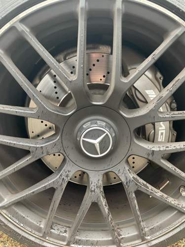

Sind die gleichen Sattel wie beim S mit anderen Sattel Adapter. Man sieht sogar am Hitzeblech dass die größeren Scheiben reinpassen. Bei Pagid sind die Beläge gleiche Teilenummer beim s und nicht s wenn Brembo- akebono hat andere Teilenummer. Die Scheiben sind nicht nur kleiner bei mir sondern auch schmaler als beim S und halt grau und nicht rot
eZ 8 2017
Hier ein Bild davon

hmmm, weis nicht was da bei dir anders ist. Der non "S" den mein Bruder hat ist aus 10/15, der hat die Akebono. Hab auch mal im Netz Fotos verglichen, hab immer nur die "Ake" Sättel erkannt.
Nach meinem Verständnis ist das der akebono
https://rover.ebay.com/.../0?...
Ich habe das non S Coupe aus 04/2018 und definitiv vorne den Brembo Sattel. Zu erkennen an dem mittigen Bolzen, welcher ermöglicht die Beläge ohne Satteldemontage zu wechseln. Nach meiner Recherche ergibt sich folgende Sattelkombination an der Vorderachse beim 205 Vormopf (ohne CCB):
Coupe/Cabrio: 360mm (ohne S) /390mm (mit S) Scheibe, Brembo Sattel
Limo/T-Modell: 360mm (ohne S) /390mm (mit S) Scheibe, Akebono Sattel

@cinder Haben deine Sättel auch so ein Druckverbindungs-Rohr, und den Adapter wie diese: https://www.ebay.de/.../153512688763?...
Ich kann das auf dem Foto nicht genau erkennen. Meine sind im Prinzip gleich sehen aber glaube ich bischen anders aus - die Form und von außen und schwer zu erkennen aber denke meine Feder sieht auch anders aus. Meine ist auf jeden Fall asymmetrisch.
Das Prinzip ist ja überall gleich bei den Brembo mit leichten unterschieden im Detail - Vergleich mal die Fläche wo der amg Schriftzug lackiert ist - denke der 204 hatte andere (die von deinem Link aus 2013 sollten ja 204 sein.
Die akebono erkennt man sehr deutlich weil halt die Zange ab muss zum Wechsel der Beläge.
Wie gesagt bin relativ sicher dass ich die gleichen Zangen wie der s habe was auch die identische Teilenummer der Beläge beim Hersteller zeigt (nicht Mercedes sondern pagid).
Könnten das deine sein ?
Amg-bremssaettel-w212
Ja die sehen eher danach aus. Schwer 100%ig zu sagen aber ich sehe zumindest nichts auf Anhieb was anders wäre
