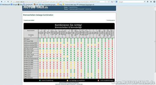

Ich habe im April meine Bremscheiben und Beläge vorne tauschen müssen.
Nachdem ich vorher die falsche Kombination verbaut hatte, ich hatte Zimmermann gelochte Scheiben und
EBC Green Stuff Beläge, habe ich diesmal extra drauf geachtet das die Kombi zusammen passt.
Ich habe jetzt BREMBO Bremsscheibe COATED DISC LINE Vorderachse beschichtet hochgekohlt Innenbelüftet in Kombination mit EBC Black Stuff verbaut. Auch habe ich drauf geachtet die Scheiben/Beläge "500km einzubremsen". Soweit alles in Ordnung.
Nun war ich diesen Monat auf der BAB. Was soll ich sagen.
Bei kalter Bremse alles I.O.
Bei einer starken Bremsung fing die Bremse an zu "rubbeln" wie die Sau. Also über 200 auf 130km/h. Bei einem Zwischenstopp habe ich auch gesehen, dass auf der Bremsscheibe leichte Verfärbungen ins blaue waren. Nur punktuell nicht überall.
Woher kommt das denn nun?? Werden meine Scheiben zu heiss?? Oder ist die Kombi doch nicht so ideal.
Ist halt nicht so Vertrauenserweckend wenn du nicht weisst ob die Bremse das packt.
Also wenn es die Temperatur ist denke ich darüber nach die Bremskühlung vom VW Phaeton nachzurüsten.
Ich weiss das über dieses Thema schon etliche Posts gibt. Aber vielleicht kann mir ja trotzdem einer helfen.
Audi A6 2.7T 230PS Bj 2000, Motor AJK, Bremse HP2 1LX
[Von Motor-Talk aus dem Thema 'Bremsen rubbeln nach Bremscheiben/Beläge Tausch an der VA' überführt.]
Scheibenbremse-belag-kombination
Die HP2 ist eine Diva was die Bremsbeläge angeht - zu den Brembo Scheiben hätte ich Dir Textar, Jurid oder die original Audi Beläge empfohlen.. aber weiß Gott keine EBC xxx Beläge.
Bei der serienmäßigen Belüftung kriegt die Scheibe die Wärme aus der Mitte nicht weg und es gibt Hotspots die dann das rubbeln bewirken.
Bau die Luftleitbleche vom Phaeton ein und nimm Textar Beläge, mit ein bissel Glück bremst sich die Scheiben dann wieder ein - aber solche Hotspots wird man selten wieder restlos los.

erstmal vielen Dank für die Antworten!!!!!
Dann werde ich mal auf neue Beläge setzten(Textar, Jurid oder NK)
Ich dachte ich hätte dieses Mal alles richtig gemacht. Hatte ja extra in der Liste der Scheiben/Beläge geschaut
was zusammenpasst(siehe meinem ersten Beitrag).
Nun stellt sich heraus, das diese Kombi auch scheisse ist. Naja:mad:
Ja dann werde ich wohl auch noch auf die Phaeton Luftleitbleche setzen müssen um die Temperaturprobleme
in den Griff zu bekommen.
