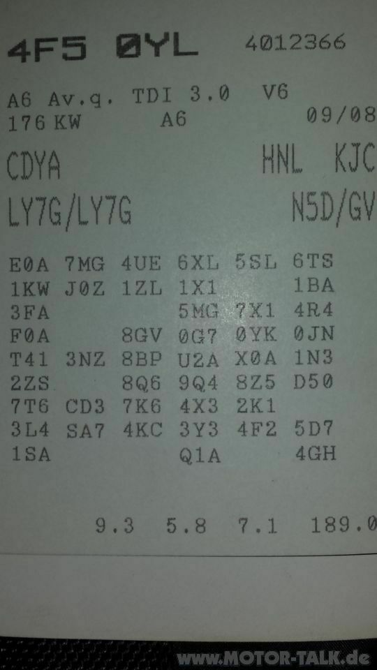

Sandzo33: Ich denke du hast einen 3.0TDI mit 239PS, also Facelift. Beim Facelift sind alle 3.0TDI mit der 347mm Anlage bestückt.
Ehrlich???
Bei a6-wiki steht das der 3.0 tdi die 321er Anlage hat?!
Oder ist es beim FL anders? Falls ja dann ists peinlich
Ist mein erster Bremsenwechwel.
Das stimmt nur Teilweise, die 347mm war als Sport gekennzeichnet. Und musste wohl extra geordert werden.
Welche habe ich? Weisst du das?
Hier ein Bild mit den PR Nummern.
1ZL also 347mm
FL 3.0 hat immer die große anlage.
Original geschrieben von sandzo33
Welche habe ich? Weisst du das?Zitat:
1KW und 1ZL ist die S-Line Bremse
vorne 347er hinten 330 UND innenbelüftet
