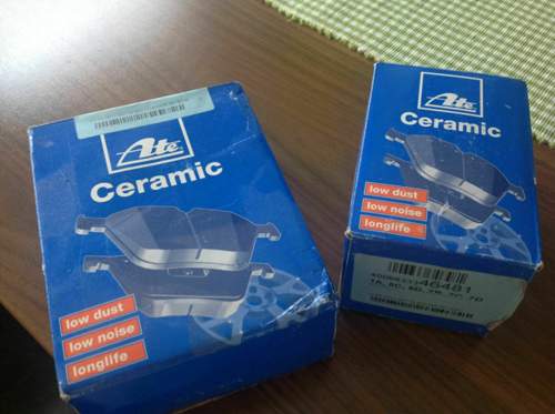

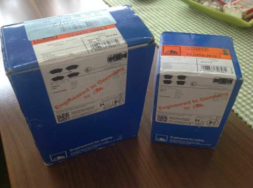

Ich habe hier einen Satz "Ate Ceramic" vo/hi OVP herumliegen, könnte ich Dir günstiger überlassen.
Hab die mal für unseren Bravo gekauft, aber bevor ich die verbauen konnte, war meine Frau der Meinung, den Wagen an einem X6 kalt verformen zu müssen :D.
Solltest Du Interesse haben, kannst Du dich gerne per PM melden.
