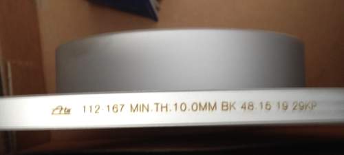

die Liste von Etzold ist korrekt, da sieht man das es die 276er Scheibe in zwei Ausführungen(Dicke 12mm oder 22mm) gibt unser damaliger "Power" A150 hat eine massive Scheibe keine innenbelüftet an der VA, habe mich damals(2017) gewundert als ich die Bremsen bestellt und gewechselt hatte.
Alle anderen haben vorne die 22mm dicken innenbelüfteten Scheiben sofern eine 276er verbaut ist.
Hab sogar noch Fotos davon
Gruß Baotian
Bremsscheibe VA A150
VA massiv A150
