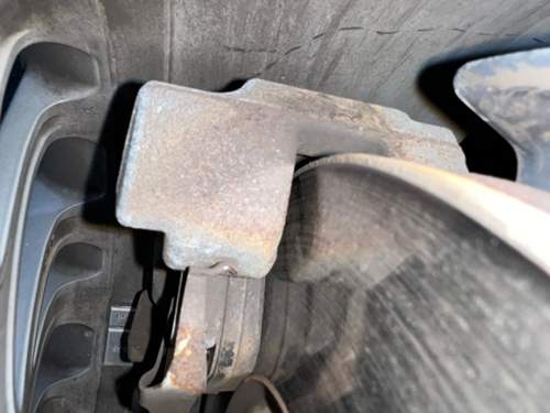

Hallo zusammen!
Mein F36 430d hat gut 27.000 km runter. Die Bremsbeläge haben laut Fahrzeugstatus noch mehrere 10.000 km Guthaben (ich meine vorne 30.000 und 60.000 hinten).
Seit ein paar Tagen quietscht es beim langsamen Bremsen in Vorwärtsrichtung.
Anbei mal Fotos aller Bremsscheiben. Die vorderen sehen leicht riefig aus und fühlen sich auch etwas uneben an.
Kann es sein, dass ich schon neue Beläge brauche? Ich fahre gern mal schnell auf der Bahn und muss dann ab und zu auch mal stärker bremsen. Ansonsten nutze ich oft auch Motorbremse und rolle langsam auf Ampeln zu, wenn möglich...
Das Tolle: war letzte Woche beim Service...Ölwechsel, Bremsflüssigkeitswechsel und Fahrzeugcheck wegen Werksgarantie-Ende. Hatte extra gesagt, dass sie sich auch die Bremsen mal ansehen sollen...
Danke für eure Antworten!

Was sagst du denn zum optischen Eindruck der vorderen Scheiben?
Ich habe vor zwei Wochen auch wegen quietschender Beläge diese gewechselt. Das Aussehen deiner Scheiben halte ich für normal. Außerdem ist die Bremsscheibendicke das Kriterium für die Verschleißgrenze derselben. Du solltest mal am Bremssattel von schräg oben nachschauen, da sieht man die Beläge mit deren Tragplatte. Die Beläge haben als optische Markierung eine kleine Fase, wenn diese weg ist, ist die restliche Belagstärke ca. 3mm.
Dann wird es langsam Zeit für einen Belagwechsel.
Ich hatte an meinem F33 440iX bei ca. 60 Tkm eine Restanzeige von 22 Tkm. Das und das quietschen haben mich stutzig werden lassen. Die Sichtkontrolle ergab, dass hinten an beiden Bremsen auf der Außenseite noch ca. 2-3 mm Reibbelag drauf waren. Beim Wechsel habe ich dann festgestellt, dass die inneren Beläge nur noch Links 2 und rechts 1mm hatten. Besonders tückisch war, dass dort wo der Verschleißsensor sitzt der Belag am dicksten war.
Also unbedingt nachschauen!
Habe übrigens die M-Bremse als SA. Das Auto habe ich gebraucht vom Händler, der hatte die vorderen Beläge gewechselt und vermutlich beide resettet. Bin selbst inzwischen ca. 20 Tkm gefahren.
Bremsen quietschen auch, wenn sich z.B. ein Grad bildet. Hilft dann, wenn die Beläge von der Werkstatt am Rand entgratet werden; hatte ich auch schon mal. Ich würde im Zweifel bei der Werkstatt vorbeifahren. Nach der km-Leistung sollte aber alles noch okay sein.
Na die sehen doch noch aus wie neu. Musst du nicht wechseln.
Wenn es noch leicht quietscht, dann mal die Beläge rausbauen und auf der Trägerplatte ein wenig Bremsklotzfett dünn!!! auftragen (also zwischen Kolben und Trägerplatte). Ebenso die Anlageflächen am Bremssattel. Aber immer nur dünn!!!

Ach so hatte ich vergessen zu sagen: die Sicherungsfedern an den Kontaktflächen auch leicht fetten. Dann sollten die Geräusche Geschichte sein.
Vielen Dank für die Antworten :-)
Nachdem der Wagen nun gut 2 Stunden stand, war erst mal kein Quietschen beim leichten Bremsen. Aber gegen Ende der Fahrt (ca. 15 Minuten) war es nun wieder beil Bremsen aus niedriger Geschwindigkeit... ich beobachte es erst mal weiter...

Täuscht das oder wirken deine Scheiben teilweise etwas bläulich verfärbt? Hast du das Gefühl, dass deine Bremsleistung nachlässt?
Ansonsten rein von den Bildern her sehen sowohl die Scheiben, als auch die Beläge noch top aus.
