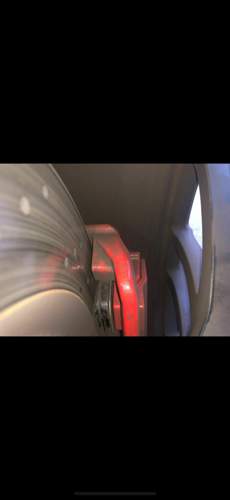

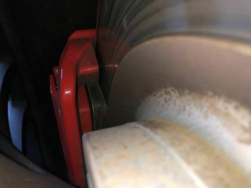

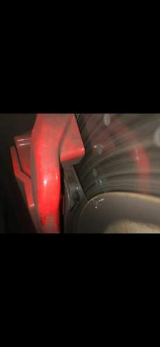

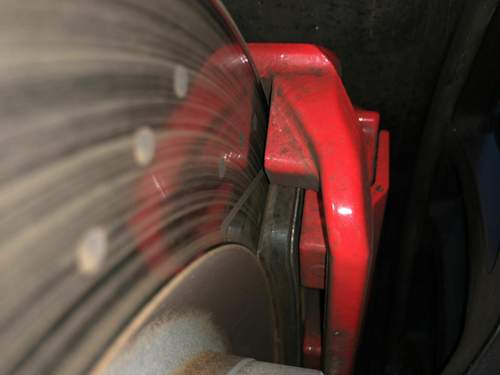

Hallo Leute, meine Bremsbeläge auf der Vorderachse sind langsam aber sicher nicht mehr die besten. Die Scheiben sehen noch ganz gut aus, haben nur einen ganz leichten Grat. Nun wollte ich mal fragen, ob es auch welche im Zubehör für den non S gibt? Konnte über die Suche leider nichts finden. Vielleicht ist die gleiche Bremsanlagen ja auch noch in anderen Modellen verbaut.
24 Antworten
Mess mal deine Scheiben wie viel Material die noch haben ob die Mindestdicke noch ausreichend ist für nur neue Beläge. Wie viel km hast du denn und wie groß sind die Risse um die Löcher? Vielleicht machst mal ein Bild.
Themenstarteram 30. Juni 2019 um 8:42
Ich hab jetzt 40000 runter, sind aber schon die zweite Scheiben. Risse hab ich gar keine.
