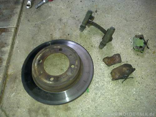

Nachdem ich mein hinteres rechtes Radlager der Laufgeräusche wegen für fällig erachtet habe, hab ich heute die Winterräder aufgeschraubt und dabei entdeckt, dass hinten rechts der Bremsbelag lose zwischen Scheibe und Bremssattel liegt. :eek:
Ok, die Bremsen vorn und hinten sind eh fällig, aber sowas hab ich noch nicht gesehen. Ist euch das schon passiert?

Du meinst, der eigentliche Bremsbelag hat sich von der Metall-Trägerplatte gelöst? Oder der gesamte Bremsklotz hat Spiel?
Ersteres habe ich noch nicht erlebt, letzteres deutet auf festgerostete Führungsbolzen des Schwimmsattels hin. Gibt hier mehrere Anleitungen dies zu reparieren.
Hier mal ein paar Fotos zu der Geschichte. Heute habe ich neue Scheiben + Beläge hinten und vorn montieren lassen. Ich wundere mich, dass ich von der Katastrophe an den Bremsen bisher (bis zu den Laufgeräuschen) nichts gemerkt habe.
Hinten rechts hatte sich tatsächlich der Belag vom Träger gelöst und zudem war einer der beiden Bolzen reichlich fest. Vorn waren beidseitig (!) die Beläge dabei, sich vom Träger zu lösen. Mit nem Schraubenzieher war der Belag ohne große Mühe abzubekommen. Und die Radnaben vorn waren schon arg angerostet. Alles nicht mehr sehr Volvo-like.
Jetzt hab ich Zimmermann Scheiben und Volvo Beläge dran und hoffe auf weiterhin gute Fahrt! :)

Hab gestern auch meine Bremse an der HA erneuert und dabei die gleichen großen Augen gemacht wie Tom.
Hinten rechts war der innere Belag schon halb ab und als ich den entfernt habe fiel das ganze Gesämele auseinander.
Und das waren EBC green stuff, also kein billiger Murks.
Zudem war noch der Schwimmsattel fest gegammelt und ich hatte immer ein leichtes Gepfeife bzw. Pfiepen, weil sich die Bremse gar nicht mehr richtig löste.
Hab den Schwingsattel komplett zerlegt, sauber gemacht und die Bolzen mit Bremsenfett von ATE wieder eingesetzt. Jetzt schwingt der Sattel wieder wie ne 1 :)
Dann noch die neuen Beläge mit Kupferfett in die Führungsschienen und alles wieder zusammen gebaut.
Überhaupt hatte ich heute auf der Rückfahrt das Gefühl, dass endlich mal die HA mit bremst.
Im Anhang seht ihr den von mir verwendeten Rücksteller aus dem Koffer meines Kumpels, wo alle möglichen Größen als Adapter drin sind. Feines Arbeiten mit dem Teil!
Ich hoffe, die ATE Kombi hält jetzt eine Weile und verrichtet zuverlässig ihren Dienst.
