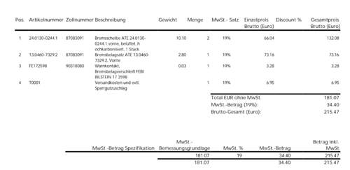

Ich habe kurz darauf angefragt wie es mit einer Gewährleistung aussehe... Mir ist klar, das alle Verschleißteile keine Gewährleistung haben, doch ist es für mich fraglich, warum der Verschleißanzeiger nicht ging.
Mehrere Telefonate folgten, ein vermeintlicher "Gewährleistungsfachmann" aus dem Hause sei zur Entscheidung gekommen, diese zu negieren, zahlen darf ich.
Ich habe darauf folgend darum gebeten, mir alle Altteile ins Auto zu legen, da ich der Sache gerne nachgehen wollen würde. Immerhin ein kleiner vierstelliger Betrag. Und bar um einen Rückruf respektive ein Gespräch mit genanntem Fachmann.

Das weiß ich nicht. Ich musste die Zusatzleistungen via Mail bestätigen und habe dort im Textfeld angemerkt, das ich alle Altteile zurück haben möchte, da mir die Sache komisch vorkam und ich eine externe Meinung einholen will. Als Antwort erhielt ich dann nachfolgenden Text:
Sehr geehrter Herr XXX,
gerne legen wir Ihnen die "alten" Bremsen in den Kofferraum und hoffen natürlich auch das Sie bei dem anderen Händler der Ihnen diese Verbaut hat, zu einer Einigung kommen !
Wenn sie dabei Hilfe brauchen oder die Bilder erneut stellen wir Ihnen diese gerne zur Verfügung.
Wir Danken Ihnen für die Freigabe damit wir Ihnen eine sichere Fahrt weiter gewährleisten können.

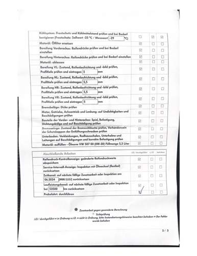

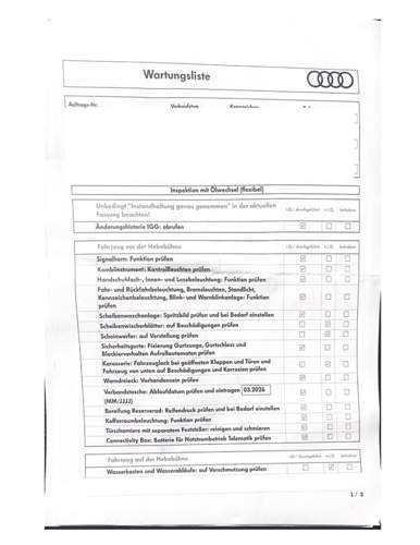

Wie gesagt, der Wagen war ausschließlich im jan 24 mit 23tkm bei Audi in der gleichen Werkstatt wie nun. Weder Fremdteile, noch irgendwelche Umbauten. Alles ab Werk original.
Beim ersten Service wurde auch nichts beanstandet / moniert.

Ich frage mich aber auch die ganze Zeit, ob es bei diesen Laufleistungen nicht schon beim ersten Service einen Hinweis geben hätte müssen/sollen (Frage der Qualität des Service), dass die Bremsbeläge langsam fertig sind?!? Bei mir hat mich der Freundliche ewig vorher darauf hingewiesen.

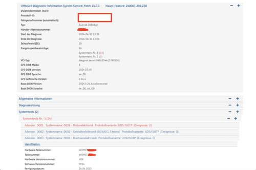

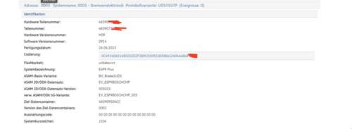

Und wenn es doch die Masse ist, die eine Verschleißmeldung auslöst, hätte es bei dem gezeigten Sensor einen Fehlereintrag im Speicher geben müssen. das Fehlen des Eintrags wäre der Beweis einer Fehlfunktion
