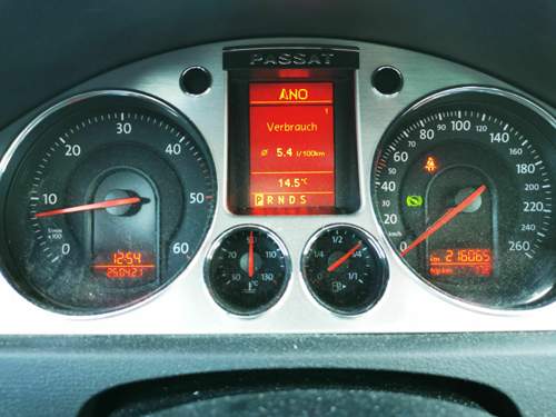

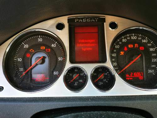

Was mir nur jetzt aufgefallen ist. Sollte aufm tacho nicht normal eine leuchte anzeigen das die parkbremse drin ist?
Es leuchtet links im tacho nach dem Zündung einschalten nur kurz die gelbe parkbremsleuchte aber geht dann wieder aus...

Zu meinem zweiten Problem.
Ich meinte die Leuchte der Handbremse im Tacho (Der Schalter der Parkbremse leuchtet) .
Ich war der Meinung, dass hier immer eine geleuchtet hat solange die Parkbremse angezogen ist. Die Leuchte funktioniert, da bei "Zündung an" beim Check diese Handbremsleuchte kurz aufleuchtet

zur Anzeige einer gesetzten Parkbremse, wird in einen oder mehr meinen Passat B7 (bei mir mit DSG-Getriebe) nach setzen dieser, auch mit einen roten Symbol im Kombiinstrument (KI) angezeigt und dies dauerhaft, nach Motorstart und aus, das rote Symbol bleibt und ist auch so vorgeschrieben
meine Parkbremstaste leuchten über eine LED im Schalter dann gelb
ich nutze keinen Passat B6, aber das verhalten sollte sich gleichen
