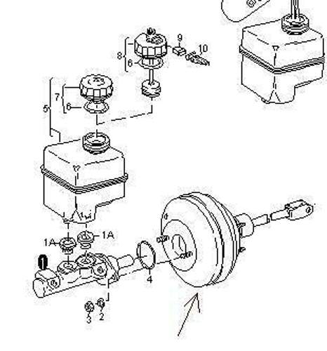

Da du alles ersetzt hast, was normal in Frage kommt bleibt nur folgendes:
Bremskraftverstärker prüfen!
-Bremspedal bei stehendem Motor mindestens 5mal kräftig durchtreten, dann bei belastetem Bremspedal Motor starten. Das Bremspedal muß jetzt unter dem Fuß spürbar nachgeben.
-Andernfalls Unterdruckschlauch am Bremskraftverstärker abziehen. Motor starten. Durch Fingerauflegen am Ende des Unterdruckschlauches prüfen, ob Unterdruck erzeugt wird.
- Ist kein Unterdruck vorhanden: Unterdruckschlauch auf Undichtigkeiten und Beschädigungen prüfen, ggf. ersetzen. Sämtliche Schellen fest anziehen.
-Ist Unterdruck vorhanden: Unterdruck messen, ggf. Bremsservo ersetzen (Werkstattarbeit!!)

Na ich kann das ja mal testen. Aber sag mal welches Teil meinst Du mit Bremsservo?
Siehe Bild...
Bremskraftverstaerker
Themenstarteram 18. November 2009 um 19:14
Das is doch der BKV. Na den wollt ich ja als nächstes mal wechseln.
