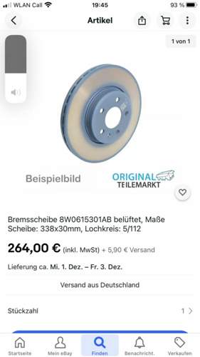

Der Audi hat 70000 km oben; Bremsscheiben in sehr gutem Zustand. Da ich ausnahmsweise die Audi Vertragswerkstatt mit der Reparatur beauftragt habe, kann ich schlechte Bremsscheiben eher ausschliessen. Man hätte mich definitiv informiert.
Bevor ich um 80€ Bremsscheiben via Ebay verbaue, lass ich den Audi ein paar Wochen stehen und spare auf Bremsscheiben in ausreichender Qualität.
Audi Vorteilspaket: Bremsklötze hinten tauschen : 251€
Bremsklötze und Scheiben hinten tauschen:564€
Kann sich jeder ausrechnen, wo der Qualitätsunterschied zwischen den Ebay-Scheiben und den Originalen ist. Gibts sicherlich auch günstige Nachbau Bremsscheiben in sehr guter Qualität, aber 80€ für 2 Stück ist schon pervers billig.
Audi verbaut die gleichen Scheiben und Beläge von ATE, auch direkt ab Werk. Da gibt es qualitätstechnisch keinen Unterschied. Wer seine Bremsen in der Audi Werkstatt wechseln lässt, dem ist wohl aus finanzieller Sicht nicht zu helfen.
