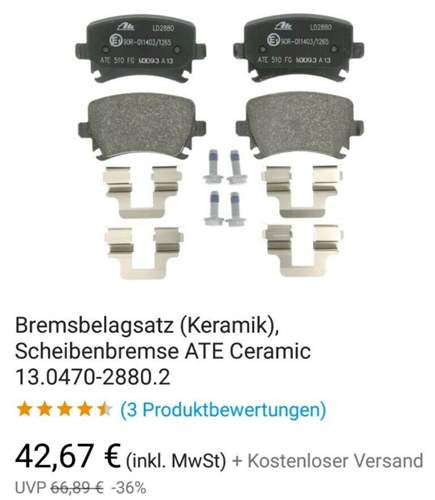

Schaut mal, was Ihr für Beläge bekommen habt. Ich habe von meinem Teilehändler (so wie es eigentlich auch richtig ist) ATE für Fahrzeuge MIT EPB bekommen. Den Passat B6/3C gibt es ja auch nur mit. Nur leider haben diese bei mir wohl doch nicht gepasst und haben sich immer beim ranfahren der Parkbremse (aus bei der Grundeinstellungsfahrt) festgesetzt. Ich habe mir neue jetzt von VW gekauft. Diese sehen so aus wie die ATE-Beläge OHNE EPB. Die Grundeinstellungsfahrt hörte sich auch schon ganz anders an. Nicht so gequält, wie mit den ATE-Dingern. Das war mein Problem, nun klappt alles wieder ohne heiss zu werden. Den Unterschied der Beläge kann man im ATE-Onlinekatalog sehr gut erkennen. Komisch komisch, also muss man in einem Fahrzeug MIT EPB (was es ja nicht anders gibt) Beläge für ein Fahrzeug OHNE EPB nehmen (obwohl es die eigentlich nicht geben sollte). Hoffentlich bekomme ich das Geld zurück...

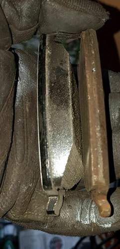

Auch ich habe nach Wechsel der Scheiben und Beläge hinten das Problem, dass die Beläge ständig leicht anliegen und irre schnell sich abnutzen. Die Parkbremse baut scheint mir stehts einen leichten Druck auf
Mit VCDS habe ich über Basic Settings /Grundeinstellungen die Bremsen aufgefahren und geschlossen und den Funktionstest gemacht, die Einstellung erfolgt doch über den Funktionstest???
Hat jemand nochmal eine Idee???
Die anderen ATE bestellen! Die für EPB sehen auch etwas anders aus! Die wo nichts dabei steht sind identisch mit TRW/VW!!!
