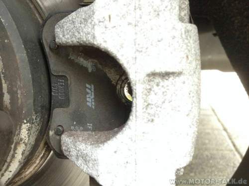

Bei mir steht Bremse hinten komplett an.
Ich würde gerne ATE Teile kaufen. Habe jetzt zwei Links auf ebay gefunden, wo HSN & TSN passen, jedoch mit erheblichen Preis Unterschied. Einmal steht dort "Bremssystem: Bosch" und einmal "Bremssystem Lucas / TRW". Ich glaube die Scheiben sind dieselben, jedoch sind die Beläge unterschiedlich.
Welches Bremssystem habe ich nun? Ist ATE generell in Ordnung?

ich habe an meinem 207 die Bremsen hinten vor kurzem selber getauscht. Es ist auf jeden fall mehr arbeit als vorne.
1 Scheibe kostet inklu. Radlager und Sensorring 76€ von ATE bei Autoteilemann.
Beläge 37€+ 2 Scheiben und Versand ca 195€. Das bezieht sich jetzt auf mein Fahrzeug.
zur Arbeit: Rad ab, bremssattel runter sind 2 schrauben. Dann mit einer 35er Nuss die Nabenschraube abschrauben ab und Bremsscheibe abziehen.
Neue Scheibe drauf machen, mitgelieferte Narbenschraube drauf schrauben und gut fest ziehen aber nicht übertreiben. dann schraube wieder sichern mit einem hammer und einem zb schraubendreher.
Bremssattel: Beläge entfernen. Mit einer schraubzwinge und einer rohrzange Kolben zurück drücken und drehen.
das war bei mir die schwierigste arbeit, da der Kolben schon ziemlich fest war. dann neue beläge drauf zusammenbauen und fertig.
Dabei die Handbremse nicht anziehen!!!!!
Ich würde das Radlager immer mit tauschen, ist halt blöd konstruiert. Radlager ein und auspressen ist viel aufwand und kostet dadurch auch nicht weniger....
