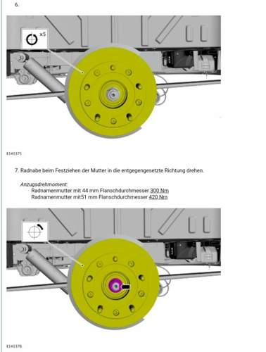

500 Nm Drehmoment(Radlager )ist für einen hobbyschrauber übrigens ne nummer. Und beim anziehen dran denken nicht anzuhalten- in einer Bewegung nach dem anlegen.
@mrtrabajo schrieb am 2. Mai 2021 um 20:21:03 Uhr:
500 Nm Drehmoment(Radlager )ist für einen hobbyschrauber übrigens ne nummer. Und beim anziehen dran denken nicht anzuhalten- in einer Bewegung nach dem anlegen.![]()

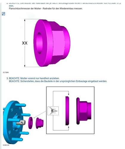

Kannst du mir sagen wo du die 500Nm her hast?

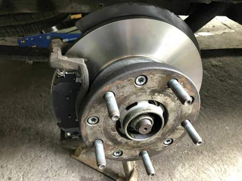

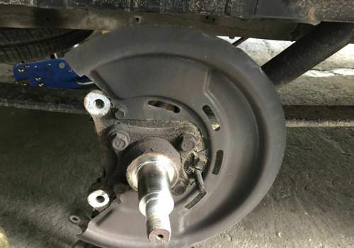

Ich habe die Scheiben gemessen und es sind hinten 288mm Scheiben verbaut.
Die Dicke habe ich mit 14,2mm gemessen. Min ist 13mm und neu sind die 16mm stark.
Ich werde die Scheiben tauschen. Bestellt habe ich alles.
Jetzt habe ich aber andere Nm Angaben bekommen, je nachdem was für Scheiben verbaut sind und wie groß die Mutter ist. Beide mir genannten Werte weichen aber von den 500Nm schon einiges ab.
