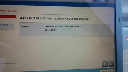

So ihr lieben fähler ausgelesen waren nur kleinigkeiten. Und das Problemm ist immer noch da.
Hilfeeeee ich weiss nichts mehr.
Moin,
ich denke, da kann man aus der Ferne nicht weiter helfen, es sei denn man hat genau das gleiche Problem selber mal gehabt. Wenn die Leuchten allesamt anfangen zu leuchten und zu blinken muss meiner Meinung auch was relevantes im Fehlerspeicher stehen. Es wird aber nicht drinnen stehen: Fehler XY, Bremse fest, sondern irgendwas anderes was ihn stört. Von daher: sind die Kleinigkeiten behoben und bleibt der Fehlerspeicher leer, nachdem das Problem aufgetreten ist?

Die Batterie ist neu. Er geht auch ohne problemme an. So gestern haben wir den wieder gestartet jetzt läuchtet nur die ESP lampe. Also am blinken und wenn das passiert er stopt kann ich auch nicht das ESP ausmachen. Und wenn er stopt hört sich das so an ob er am pumpen wäre also das brems pedall.
Was waren das für Kleinigkeiten im Fehlerspeicher? Sind die behoben? Leuchtet oder blinkt die ESP-Lampe? Wenn ESP leuchtet ist das ESP außer betrieb, wie willst Du da noch zusätzlich das ESP ausschalten?
Ja die kleinigkeiten wurden behoben. Die ESP lampe ist am blinken. Wenn der stopt in diesen moment fängt ESP zu blinken. Dann wenn der los lässt die bremse ist alles wieder ok nichts ist am blinken.
Na gut, dann greift das ESP wohl wirklich im Stand noch ein. Das wird schwierig, da stimmt mit irgendwelchen Messeerten oder Sensoren nicht und das wird schwierig, wenn nichts im Fehlerspeicher steht. Normal sollte das ESP unterhalb eines gewissen Tempos doch nicht mehrl regeln. Daher würde ich irgendwie beim Tachosignal anfangen. Dazu war ich da aber noch zu wenig bei...
