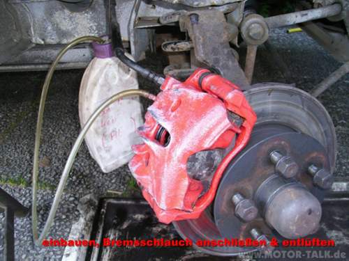

Versuch es noch mal mit der "altbewerten" Methode. Mit Pumpen am Bremspedal. HR, HL VR und VL. Ca 10 - 15 x bei göffneten Entlüfterventil voooorsichtig pumpen. Wenn keine Blasen mehr kommen, schließen. Das ganze aber vorsichtig, nur bis zur Hälfte (zur Schonung der Manschetten im Hauptbremszylinder) Hat bei meinen T2 T3 Bullis immer geklappt.

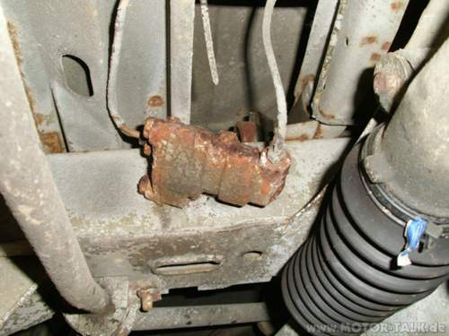

Hab in meiner Fotosammlung noch was gefunden. Vom Kumpel seinem `87 er Kasten . Da hatte ich mal die festen, schlecht bremsenden Bremssättel mit neuem Dichtsatz wieder zum Leben/Bremsen erweckt, mit der Pumpenmethode entlüftet, und fährt/bremst seit 4 Jahren. Muß im Juni wieder zum TÜV, mal sehen was bei dem Alterchen gemacht werden muß. Druckminderventil vorne, hinter dem Lenkgetriebe.
Th
Druckminderer
L-eingebaut-entlueften

nein schlauch aufstecken in eine flasche o.ä. stecken so das,das ende des schlauchs in der flüssigkeit ist. dann entlüftungsschraube öffnen und pumpen so 15-20 mal mind. dann schließen und druck pumpen ,halten und öffnen lassen, dann schließen und noch mal zur sicherheit. dann sollte keine luft mehr kommen.

Da Du schon mit Entlüftergerät entlüftet hast, ist genug neue Flüssigkeit in den Leitungen. Dann würde ich die 4 Zylinder nochmals mit ca 10 - 15 x durch Pumpen entlüften. (Plastikflasche mit durchsichtigen Schlauch) Wenn dann Luft im System sein sollte, müßte diese als kleine Bläschen im Schlauch zu sehen sein. Ventil öffnen, vorsichtig Pumpen und beim letzten mal Pedal unten lassen, Ventil zudrehen. Die Anschlüsse an den erneuerten Teilen sind dicht? (alles schon gesehen, eine Leitung nicht richtig festgezogen, und zog sich da immer wieder Luft rein)
