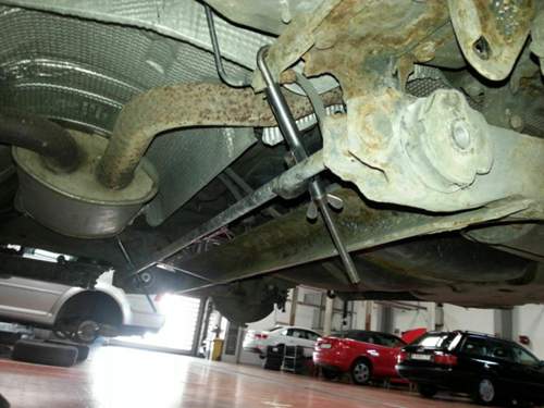

bei meinem 94er GTI sind die Gummilager der Hinterachse gewechselt worden. Als ich den Wagen von der Werkstatt abgeholt habe, war der Druckpunkt der Bremse völlig anders als vorher. Ich kann das Pedal mit minimalem Gegendruck und minimaler Bremswirkung ca. 1/3 durchtreten. Erst danach tritt ein deutlicher Druckpunkt auf und ich habe die gewohnte Bremsleistung. Vor dem Werkstattbesuch lag der deutlich spürbare Druckpunkt nach wenigen Millimetern Pedalweg.
Kann es sein, dass das durch Luft in der Leitung verursacht wird?
Soweit ich gelesen habe, muss beim Lagerwechsel der Bremskraftregulierer abgebaut werden, weshalb ich davon ausgehe, dass auch die Bremsleitung geöffnet wird.
Gibt es noch andere mögliche Ursachen für das Symptom?
Muss der Bremskraftregulierer selbst auch entlüftet werden? Hat er ein eigenes Entlüftungsventil?

1. Ja...d.h. Reklamiiiiiiiiieren!
2.Nein.
3.Nein.
4.Nein.
Wandert der Druckpunkt durch Pumpen nach oben?
Dann solltest Du die Anlage in dieser Werkstatt auf Kulanz
nochmal entlüften lassen, am besten gleich mit einem
kostenlosen Bremslüssigkeitswechsel verbinden - das ist ein
Aufwasch und das Problem ist behoben.
Gruß Eiche.

Ich habe den Wagen zurück in die Werkstatt gegeben und die haben ihn noch mal entlüftet. Es ist angeblich keine Luft rausgekommen. Die Bremse verhält sich jetzt anders, aber immer noch nicht so wie vor dem Ersatz des Bremskraftreglers.
Vor der Reparatur war es so, dass ein definierter Druckpunkt zu spüren war. Jetzt habe ich eine weiche Bremse mit wenig Bremsleistung. Nach halbem Pedalweg kommt dann mehr Bremsleistung.
Ich habe dann im Stand bei laufendem Motor das Pedal ganz durchgetreten und bekomme es bis zum Bodenblech runter. Das war afair vorher nicht so.
Muss man irgendwas Besonderes beim Entlüften beachten, wenn der Bremskraftregler ersetzt worden ist?
Ich habe gelesen, dass man beim Entlüften den Hebel des BKR bewegen soll. Gibt es sonst noch was?

der Wagen war nun zum dritten Mal in der Werkstatt. Nachdem das Entlüften wieder nicht geklappt hat, haben die den BKR geöffnet und festgestellt, dass er undicht war. Nach dem Ersatz den BKR war das Entlüften immer noch nicht einfach, aber jetzt habe ich wieder Druck auf dem Pedal. Das fährt sich gleich ganz anders.
Hat sich eindeutig nach einem undichten Bremskreis angehört, was du geschildert hast.
