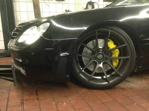

Hallo alle miteinander.
Ich hab mal
Ne frage an alle r230 Fahrer. Egal welche Motorisierung.
Ich habe den Eindruck, dass meine Bremse am
230er irgendwie kaputt ist.
Ich hab rundum neue Bremsen verbaut aber das fühlt sich immernoch so unsicher an.
Speziell wenn ich stark abbremsen muss,
Dann fühlt sich das Bremspedal sehr "gummihaft" an.
Ich bin kein Mechaniker und weiß nicht woran sowas liegt. Kann es sein, dass sowas von veralteter Bremsflussigkeit kommt? Oder irgendwelche defekten Leitungen ?
Mir liegt jetzt besonders viel daran,
Das zu verstehen. Oder ist meine SBC Einheit defekt ?! Also so richtig defekt meine ich?
Ich hab aber nicht das Gefühl dass ich mit meiner alleinigen kraft Bremsen muss.
Es fühlt sich so schlecht dosierbar an. Man sieht ein Hindernis. Bremst vorsichtig ab und
Zum Ende hin muss ich den Druck
Erheblich erhöhen um
Rechtzeitig zum
Stehen zu kommen. Da ich nicht weiß ob es die gesamte
Zeit so war, frag ich lieber. Scheint etwas schleichendes zu sein. Wäre um
Tipps dankbar. So macht das nicht so viel Spaß zu fahren.

wenn du nur die Bremmsklötze ausgewechelt chast
da dauert ein bissen bis die eingelaufen sind
und das Bremmepedal ist weich.
Das Bremspedal hat keine Verbindung zu den Bremskolben.
Alles läuft über eine elektronische Steuerung. Damit der Fahrer
das Gefühl hat eine Bremse wie früher zu haben, als noch eine
Hydraulikpumpe die Kolben bewegte, hat man eine Feder belassen die den
Bremswiderstand simuliert. Alles andere regelt die Elektronik.
Ich würde mal schnell und herzhaft reintreten... Dann merkt man
ob die Bremse wirkt. Evt.vorher ein Tuch ums Lenkrad wickeln damit
der Aufprall gedämpft wird. :-)) Wenn allerdings "Spezialisten" am Werk
waren könnte es sein, dass Luft in den Leitungen ist. Das würde auch die
reduzierte Bremsleistung erklären. Selbst wenn die Bremsen neu sind
haben sie eine ordentliche Verzögerung die sich nach einer kurzen
Einlaufphase konstant verhält.

Danke für eure durchaus brauchbaren Antworten. Es ist alles neu. Also sowohl Scheiben als auch Klötze.
Wenn ich wirklich schnell und stark ins Bremspedal drücke, dann passiert genau das Gegenteil von dem was ich will,
Das Auto verzögert schlechter als wenn ich langsam Bremse.
Starndiagnose auslesen kann ich selber. Ist alles in ordnung, aber ich glaube mittlerweile echt da ist irgendwas nicht so wie es sein soll, aber ich kann mich nicht daran erinnern wann das eingetreten ist.
Ich denke ich werde bei mercedes einfach einen bremsflussigkeiten Wechsel durchführen lassen , wird das sinnvollste sein.

im WIS ist explizit beschrieben, inwieweit das SBC System nach einem Wechsel der Bremsbeläge "neu" anzulernen ist. Der ansonsten simple Tausch dieser Verschleißteile ist nämlich nicht mal eben vergleichbar mit einem System ohne SBC.
Hast Du - als begnadeter Schrauber - alles dementsprechend berücksichtigt?

Es trifft eigebtkich alles zu. Ich habe gesagt dass ich selber eine stardiagnose jederzeit machen kann. Aber hier sprach man von WIS. Das ist nicht vorhanden. Also kann ICH persönlich dass nicht wissen. Und bei MErcedes ist das jetzt auch keinen aufgefallen. Auf dem Ausdruck ist auch nichts über die Bremse aufgeführt. Also geh ich einfach stark davon aus, dass wenn man die Bremse nicht zurück setzt, es auch keine Fehlermeldung gibt. Aber die Bremse dann nicht richtig arbeitet . Da ich dieses WIS weder besitze noch dran komme, fuhrt mich der weg und der Ratschlag zu Mercedes.
Was ich eigentlich jetzt damit sagen will. Das Problem wäre niemanden aufgefallen, wenn mich hier nicht jemand drauf hingewiesen hätte. Weil es kein richtiger Fehler ist. Wenn ich den zu Mercedes gestellt hätte hätten sie zwar alle möglichen Tests gemacht; aber wer kommt denn dann darauf dass die Bremse neuwertig ist und nicht initialisiert wurde.
Ich kann mich natürlich auch täuschen und es gehört dazu, dass dies als Fehlerquelle irgendwo aufgeführt ist und sie dies als erstes überprüfen .
Das war von daher von mir überhaupt nicht böse gemeint. Ich weiß es nämlich wirklich nicht. Ich bin auch kein Selbsternannter schrauber. Ich kann bisschen was . Aber um sowas zu wissen muss man ja bei Mercedes gelernt haben oder sowas in der Richtung .
@ xk66,
die hygroskopische Bremsflüssigkeit bei MB wechseln zu lassen ist der richtige Gedanke , insbesondere wenn unklar ist , wie lange der letzte Wechsel zurückliegt. Obligatorisch ist mit dem Wechsel ein Check der ges. SBC-Bremsanlage. Freie Werkstätten verfügen i.d.R. nicht über dieses Prüfprogramm. Im Rahmen einer solchen Prüfung wurde bei ca.50 tkm meines SL ein Defekt des Hydr.-Aggregates festgestellt. Damals wurde bei turnusmäßig bei MB gewartete Fahrzeuge das Aggregat auf Kulanz gewechselt.Die Kosten wurden derzeit mit rd. 4 k€ benannt.
