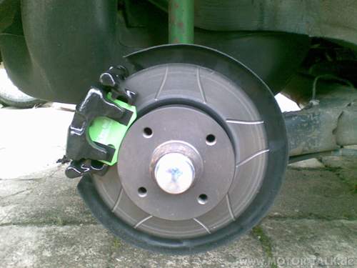

Mein Tip hier ist, lass dir die Lager in einer Werkstatt einpressen. Sowas machen die meisten Buden für nen Obulus in die Kaffeekasse. Oder fahr, wie ich dir an anderer Stelle schonmal geraten habe, in eine Selbsthilfewerkstatt....dort hast du ne Bühne und auch ne Presse mit fachmännischer Anleitung..
fetzer
PS: wenn du die hinteren Bremssättel einmal ab hast, kontrollier sie gleich mal auf Leichtgängigkeit der Handbremsbetätigung. Ist diese schwergängig solltest du etwas unternehmen, denn sonst ruinierst du dir schnell deine neuen Scheiben und Klötzer..
PPS: eine schön überholte Bremse kannst du auf den Bildern sehen :D:D:D
Foto325
Foto324
schön mit hammerit gestrichen ;)

Rischtisch Eric.....aber vorher komplett zerlegt, gestrahlt und mit neuen Dichtungen und Teilen versehen.. Und Hammerit hab ich absichtlich genommen, da der andere Dreck von Sattellack nix taugt und ich eh schwarz wollte..
