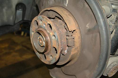

War bei mir hinten so, Scheiben und Klötze kamen erst im März 2014 bei Mercedes neu. Jetzt wollte ich neue Trommelbremsbeläge auflegen, Scheiben außen wie neu, einwandfreies Tragbild. Innen Riefen ohne Ende. Da hinten die Innenseite der Scheiben komplett von Staubblech und Sattel verdeckt sind, konnte das auch nicht auffallen. Die Beläge hatten noch genug Fleisch, so daß der Sensor noch keine Meldung machte.
Daraufhin gabs einmal alles neu, Scheiben, Beläge und die komplette Trommelbremse von ATE und dann gleich noch neue Sättel, weil mit den alten die Scheiben warm wurden.
Offenbar klemmten die Kunststoffkolben ganz leicht, gleichzeitig waren aber wohl auch die Gummibuchsen der Führungsbolzen nicht mehr okay, denn die Beschichtung der ATE Scheiben wurde außen nicht gleichmäßig abgetragen. Mit den neuen Sätteln war dann auch alles wieder normal.

Die Führungsbolzen mache ich nie neu, sind nichtrostend und Verschleiß gibts da an sich nicht, stecken ja nur Gummis drauf. Ich poliere die nur sachte und mach die wieder rein. Die Pflaumen bei Mercedes hatten übrigens die Abdeckkappen für die Gummis vergessen, oder vielleicht auch absichtlich vergessen.
Schmiert ihr eigentlich die Führungsbolzen? Ich habe dazu schon viele Meinungen gelesen, aber auf der ATE Seite steht daß man die unbedingt nur trocken verbauen soll. Für die Belagführungen nehme ich Plastilube und für alles sonstige Bremszylinderpaste von ATE, nach dem Hinweis habe ich die Führungsbolzen jetzt aber mal trocken verbaut.
