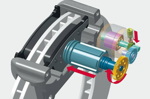

Ich habe gestern meine Bremse hinten selber gewechselt und brauchte beim Bremskolbenrücksteller überhaupt kein Adapter verwenden, da der Kolben kein Gewinde hat muss er auch nicht gedreht werden. Mit der Zange geht es natürlich schneller, aber später hat man den Salat.
@Schischos schrieb am 27. August 2017 um 11:39:00 Uhr:
Bei welchen Wagen bitte? hintere haben immer ein Gewinde wegen der feststellbremse. Egal ob mechanisch oder elektrisch.
@Q5toto schrieb am 27. August 2017 um 13:00:43 Uhr:
Das ist nicht korrekt. Bei der elektrischen Feststellbremse ist kein Gewinde mehr hinter dem Bremskolben. Warum auch? Das Gewinde ist wenn vorhanden für die Nachstellung der mechanischen Handbremse bei Handbremsseilen.
@Jey-Jey schrieb am 27. August 2017 um 14:48:51 Uhr:
Wie soll sie sonst funktionieren...? :rolleyes: Hier mal ein Bild natürlich ist im Kolben ein Gewinde. Und wenn man nur drückt bewegt man denn feststellmotor mit...
