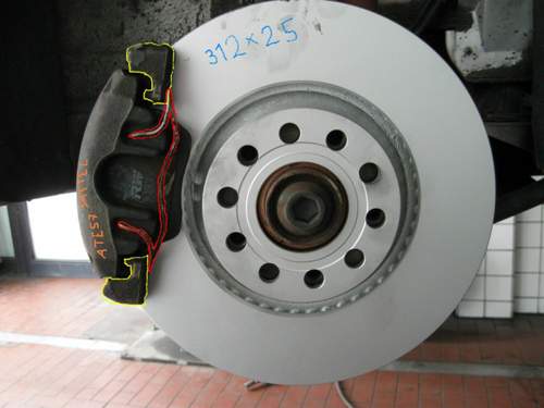

ich mal wieder...wollt mal was fragen:und zwar hab ich in meinem dicken die spielzeugbremsanlage drin..glaub 288er scheiben..mich hat es bis jetzt eig nicht gestört, aber bin jetz mal nen anderen sechser gefahren und da ist mir aufgefallen wie kraftintensiv doch meine bremsanlage ist..damit meine ich, muss schon gut zutreten, um den vorwärtsdrang meines dicken zu bändigen..bremse ist rundum alles noch ziemlich neu..könnte doch sonst eig keine anderen gründe haben oder? reifen sind 3 monate alte fulda carat excelero mit denen ich sehr zufrieden bin..
meine frage ist nun..mir schwebt vor die 322er anlage zu montieren..brauch ich da nur den bügel und den sattel zu tauschen(scheiben und beläge versteht sich von allein) oder muss da auch ne andere nabe ran? hatte früher nen 2,5er und wenn ich mich recht erinnere hatte der die 322er anlage und war um einiges bissiger..oder gibt es doch noch andere alternativen?will aber ehrlich gesagt nicht mehr ganz so viel investieren.....also kommt mir bitte net mit mega bremsanlagen:D

Soweit ich weiß, kannst du mit Tauschen der Sattelhalter und entsprechender Beläge und Scheiben auf die 312mm-Bremse vorn umrüsten, die 322er ist glaube schon die HP2, zumindest aber nicht ohne Wechsel der Radlagergehäuse von der 288er umzurüsten.

Wenn du Serienmäßig die 288x25er Bremse auf der VA mit einem ATE57 Sattel fährst und auf die 312x25er Bremse umbauen willst dann brauchst du nur den größeren Sattelträger und die 312er Scheibe das wars.Der Rest bleibst alles wie es ist.Gleiche Spangen,gleicher Sattel und Bremsbeläge ;)
Im Anhang mal ein Bild mit den Beschreibungen
Gelb:Sattelträger brauuchst du größer von der 312er Bremse
Rot: Spange bleibt die gleiche wie von der 288er Anlage
Sattel bleibt auch der Gleiche sowie die Beläge

na dann eben sattelträger..das ist ja sehr geil das das alles so passt..und die bremsleistung ist dann wirklich um einiges besser??hast nicht zufällig noch so zwei sattelträger liegen oder die ersatzteilnummer parat?
Sattelträger habe ich keine mehr.:(
Hier mal die Nummer mit Preis beim :)
4B0615125A - BREMSTRAEG
Preis: 103,05 € incl. 19% Mwst.
NORA Rabattgruppe: 2
