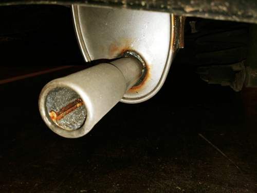

Was jedoch viel ärgerlicher ist, dass mor heute der Auspuff abgekracht ist. Da brauch ich jetzt auch noch nen neuen. Kostet sicher auch wieder 300 Euro. Wenn ich alles zusammenrechne. Reifen werden wohm auch bald mal fällog komm ich sicher auf 600 oder 700 Euro. Dann krieg ich an und zu den Rückwärtsgang nicht rein. Erst nachdem ich kurz das Getriebe belastet habe. Keilriemen wurde gewechselt. Quietscht aber manchmal ganz fiess und laut. Entweder während der Fahrt oder wenn man um die Kurve fährt. Und die Bremsen quietschen beim Bremsen etwas. Hab ich was vergessen? Daher weiss ich halt nicht wann der Wagen überhaupt noch lohnt. Aber ich denk mir halt immer, nen neuer gebrauchter kostet auch 5 oder 6k.

Manchmal hilft es das Schaltgestänge + Schaltblock (der besonders) unterhalb des Luftfilters ordentlich einzuölen (bitte KEIN WD40!!!), ordentlich im Getriebe rumrühren und dann schön dick Fett drauf. Das ist aber ein Problem, welches viele Japaner (besonders Toyota) haben. Das kannst du ohne viel Aufwand selber machen. Keilriemenwechsel kann auch selber erledigt werden. Auspuffanlage kannst du in der Regel irgendeine 08/15 billigste Version nehmen (gibts schon komplett für unter 100 Euro!!). Die Passgenauigkeit der Anlagen ist selbst bei Billigprodukten sehr gut. Bitte nimm gleich Mittel- und Endschalldämpfer eines Herstellers zusammen!! Die Verbindung zwischen Mittel und Endschalldämpfer ist meist so vergammelt, dass der Austausch nur eines Teils zur Qual wird.

08/15 Auspuffanlage kostet im Zubehör max 150 Euro und dann 350 Euro für die Montage? Respekt!! Die wissen wie man Geld verdient. :D
