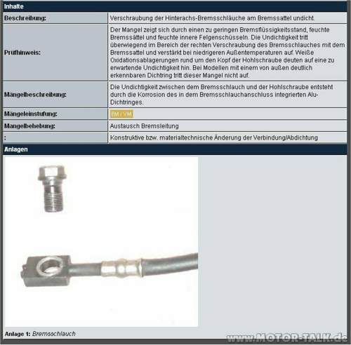

Hi habe gerade meinen Golf IV 1.4 L Bj99 abschleppen lassen weil ich keine Bremswirkung mehr hatte und in meinem Bremsflüssigkeitbehälter auch nichts mehr drinne war. Hatte dann noch bemerkt das am hinteren linken Reifen alles nass war.
Als ich jetzt in der Werkstatt war, haben die mir gesagt das die Bremsättel durch die Kälte kaputt gegangen sind und das sie diese erneuern müssen. Kostenpunkt 600,- € !!! (Keine Vertragswerkstatt)

normalerweise macht die Kälte der Bremsanlage nichts aus. Jedoch wenn die Bremsflüssigkeit über Gebühr nicht gewechselt wurde, so ist vorstellbar, dass der hohe Wasseranteil im Bremskolbengehäuse friert und ihn zerstört.

Zuerst wird der hintere, linke Bremssattel demontiert und geschaut, ob dieser tatsächlich defekt ist, oder ob nur die Verschraubung, Leitung oder Schlauch leck ist. Mit etwas Glück ist der Sattel noch i. O. Wenn nicht kostet ein BS etwa 100€. Gesetzter Fall, es werden beide getauscht, sagen wir mal 200€ + Bremsflüssigkeit 20€, diverse Kleinteile, Schläuche etc. 50€ liegen wir bei knapp 270€ Materialkosten. 2 Bremssättel aus- und einbauen, komplette Anlage neu befüllen und entlüften max. 2 Arbeitsstunden a 80€...liegen wir bei etwa 430€ + 19% = 511€ und das bei VW !!!

Sicher,das wirklich die Bremssättel defekt sind und nicht einfach nur der Dichtring der Bremsleitung,wie in diesem Thread?
