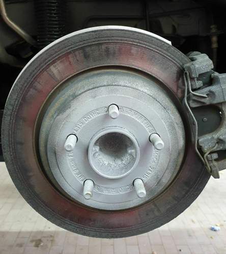

Muss mich jetzt auch mal melden, hatte bei meinem ST letzte Woche den ersten Service, dabei wurden auf mein Drängen die hinteren Bremsscheiben auf Garantie gewechselt da sie starke Riefen hatten und ziemlich rostig aussahen... und das nach knapp 10.000km....
1. Gibt es jemanden der dieses Problem ebenfalls hat?
2. Nach nun 400 km musste ich feststellen das die Scheibe links schon wieder eine spür - und sichtbare Riefe hat.
Das kann doch nicht sein? Woran kann das liegen? Werde Montag direkt wieder Termin machen in der Werkstatt.

Ursache kann sein Körnung in den Belägen, Steine die sich im Belag festgesetzt haben (erst letzten Sommer an meinem S-Max gehabt) oder der ganze sattel läuft einseitig schwer.....

Beim Räderwechsel nach ca. 15.000 km fiel mir das erste Mal auf, dass die hinteren Bremsscheiben übel aussehen. Ich habe dann häufiger und kräftiger gebremst. Gebracht hat das allerdings nichts.
Der Werkstattmeister meinte später (bei über 20.000 km) keine Garantie. Auf eigene Kosten wechseln oder weiterfahren. Da ich beim Bremsverhalten noch keine Unterschiede wahrgenommen habe, fahre ich erstmal weiter.
Es bringt ja nichts zu wechseln, wenn die neuen Scheiben nach ein paar Tausend km wieder genauso aussehen. Wenn ich wechsel, werde ich mir andere Scheiben und Beläge bestellen.
H.r.
H.l.

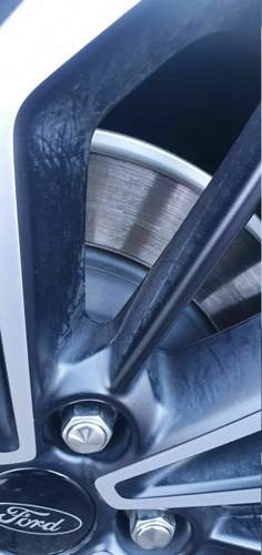

Sehen tadellos aus meine hinteren Scheiben.
Das kommt davon, wenn man immer versucht sachte zu bremsen.
Dann hat man halt sehr bald ein Bild, wie eben oben bei @Rene-GT zu sehen.
Da hilft dann auch ein mehrmaliges kräftiges Bremsen nicht mehr.
Die Scheiben, und wahrscheinlich auch die Beläge, sind hinüber.
Eigentlich traurig, dass man auf diese Weise für vorausschauendes Fahren bestraft wird.

Meine Auto hat jetzt über 50000 drauf und die Scheiben sind wie neu...
Glaub net das das ein bekanntes Problem ist Vogli schreibt.
Man sollte die Mitte finden zwischen vorausschauend fahren und permanent bremsen wie ein Rennfahrer.
Mit normaler Fahrweise sehen die Scheiben wie bei mir aus.
