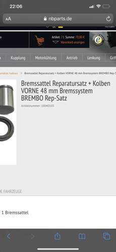

Hallo, kann jemand so nett sein, und im Wochenende nachschauen, ob es nur die bremskolben neu gibst, als Ersatz. Ich habe den Reparatursatz für 103!! € heute bestellt. Laut Mercedes sind das aber nur die

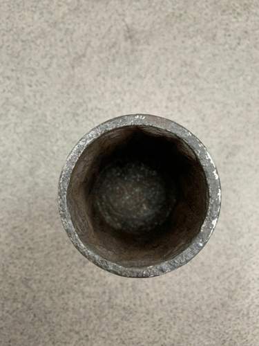

Manschetten. Ich habe jetzt alles gereinigt und gestrahlt... aber die Kolben sind echt übel... die baue ich ungern wieder ein. Die dichtflächen sind top. Aber von außen sind die stark angegriffen... und an manchen stellen nur noch sehr dünn.
Es wäre top wenn mir da jemand die Nummer und den Preis nennen kann.

Für dein Auto gibts keine Kolben für die Bremssättel, der HA einzeln bei MB.
Miss die Kolben aus und schau im Zubehör evtl. wirst du da fündig oder halt kpl. Bremssättel vom Zulieferer.

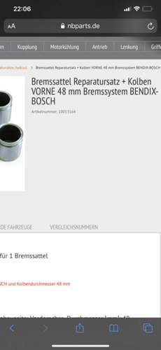

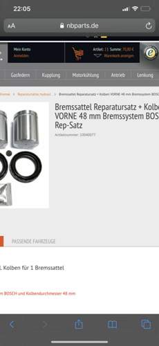

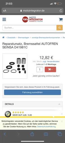

Ich habe eine Internet Seite gefunden. Da verkaufen die Bosch Bremsen Reparatur Sets für Vito usw. ich habe die Kolben auf dem Fotos mal vermessen. Die müssten auch 54mm lang sein. Ich rufe da morgen mal an, vielleicht können sie die Kolben ja messen. Ansonsten bestelle ich mal 3 verschiedene. Die Kosten um 25€. Ich denke nicht, das Bosch 10 verschiedene 48mm Kolben hat. Vielleicht habe ich ja Glück

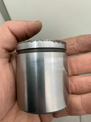

Moin, ich habe mal ein Foto des „schlechteren“ der beiden Kolben gemacht. Habe den Kolben vermessen. Der ist hinten am Boden noch sehr dick. Ich mache die Kolben jetzt von innen richtig sauber und streiche sie mit ofensilber (bis 600grad fest und flüssig wie Wasser) von innen ein. Das sollte die Korrosion stoppen. Und dann baue ich die wieder ein. Ich habe die Sättel komplett überholt und jetzt hoch 105€ für den Reparaturssatz bezahlt. (Und das sind wirklich nur die beiden Manschetten, da sind nicht mal die kleinen dabei) ich sehe nicht ein, nochmal 700€ zu zahlen, nur weil die kolben „etwas“ angegriffen sind. Also auseinander brechen werden die niemals....
ich lass es dann so. Außerdem bremste er ja noch und alles funktionierte. Selbst die Manschetten waren noch dicht, aber halt sehr alt....
Hast du den Kolben mal vermessen?
Länge über alles
Durchmesser
Abstand Nut von hinten
Durchmesser Nut
Breite Nut

Auf keinen Fall Farbe da ran machen, die Bremsflüssigkeit löst alles zu 100 % wieder ab.

Ja der Kolben ist exakt 47,8mm im Umfang und die Tiefe ist 53-54mm denke es waren man 54mm die nut ist 3mm breit und 1mm tief...

Wegen der Farbe:
Die Farbe ist ja innen. Da kommt keine bremsflüssigkeit ran. Nur das verrostete wird konserviert bzw. Gemalt
Ok alles klar nur falsch verstanden.
Danke für die Maße mal sehen ob ich was passedes preiswerteres finde.
Kanst du noch das Maß der Nut von einer Seite nehmen?
Wenn man den Hohlraum noch etwas zuordnen könnte, dann kann man sich vermutlich auch solch Kolben drehen lassen.

Ich habe die hier gefunden.
Habe da angerufen. Die wollen aber nicht nachmessen...

Die hier meine ich
82e482bd-9e5b-48a2-b326-ecbf484cfef5
615f383b-0302-4f7d-93cb-c9ba0a7c4dcb
845290f0-f881-4c70-9ade-b38c901e61ff
Themenstarteram 23. April 2020 um 9:58
Sind auch von Bosch die drei.
