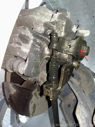

ich verliere bremsflüssigkeit hinten und ich kan nicht mehr bremsen was ist das und wie soll ich morgen arbeiten??

wi dsu verlierst hinten flüssig keit !!???
schlauch defekt / porös / gerissen !!!
du kanst morgen arbeiten das wird wol nichts mit dem auto zu tuhn haben !!? oder ???
spars bei seite ! fahren ist derzeit nicht möglich !!! da die leitung durch ein leck luft gezogen hat ! ( keine bremskraft )
lass doch bitte mal nen freund oder änliches bremsen werend dessen du schaust wo es austritt !!! warscheinlich bremsleitung !! und sag dann noch mal bescheit !
mfg
beim bremssattel da ist so eine schraube da kommt es her ich hab auch schon nachgefüllt aber schon wieder leer
ok ! die schraube ist die entlüftungschraube die mit eine kupferunterlegschraube abgedichtet wird !
ursache :
1. unterlegscheibe gerissen !
2. entlüftungschraube /ventiel defekt !!
würde beides erneuern ! und komplette bremse entlüften !!
pu ! teile konnen nicht teuer sein schätze mal 10- 20 € einbau kanst auch selber machen ! nur das entlüften hangt fon dein wissen ab ! wenn du es noch nie gemacht hast würde ich es machen lassen sprich auch den einbau der teile dann rechne ich mal so pi mal auge 50-80€ !

Falls der TE die Verbindung zw. Bremsschlauch und Bremssattel meint dürfte da meines Wissens nach weit und breit kein Kupfer zu sehen sein.
Falls sich was geändert hat, belehrt mich bitte eines Besseren.
Den Fall den der TE hier beschreibt könnte man fast zu den Krankheiten am 4er zählen, hab ich schon von vielen gehört.
Da vertragen sich wohl 2 Materialien nicht, dadurch keimt die ganze Sache und wird undicht.
Die Kosten sind von der Region und der Werkstatt abhängig.
Ich musste damals in meiner Not zu Pit Stop, da hat das ganze (eine Seite) 70 Euro gekostet.
EDIT: 70 Euro für den Schlauch + Einbau
das mit dem Schlauch hinten rechts war die Tage erst bei einem da!
aber das erste Bild oder das mit dem roten Pfeil sieht nicht danach aus, ist auch zu viel Flüssigkeit welche da kommt!
schaut nach nem neuen Sattel aus, bei VW bestimmt nicht billig mit Arbeit schätze ich mal 300-500 Euro
