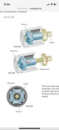

Wie soll denn das ohne Drehung funktionieren?
Im Anhang ein Bild aus dem Selbststudienprogramm über EPB von VW.
Ich kann mir nicht vorstellen, den Kolben ohne Drehung zurückzudrehen, ohne die Spindel zu zerstören…
Ich hab drüber nachgedacht und du hast Recht. Wenn man die Spindel komplett zurückdreht, dann ist dir Mutter hinten und man kann den Kolben einfach zurückdrücken.
Im nicht zurückgefahrenen Modus, also so wie auf dem Bild funktioniert das natürlich nicht.
Was passiert, wenn man den Kolben trotzdem dreht, obwohl die Spindel die Mutter zurückgefahren hat? Ich denke man dreht dann gegen den Motor.
Eine Beschädigungen an den Laufflächen halte ich für unwahrscheinlich, da der Aufbau mit Staubschutzmanschette und Vierkantdichtung auch in den Sättel verbaut ist, bei denen man zurückdrehen muss.
@Exili123 schrieb am 4. Juni 2021 um 18:23:00 Uhr:
Nichts. Habe ich gemacht, weil ich zu doof zum Lesen war. Außer, daß es ewig gedauert hat, weil kein Adapter aus dem Rückdreh-Set gepasst hat (spätestens da hätte ich vielleicht nochmal nachlesen sollen), hatte das keinerlei Auswirkung.
Die Praxis stimmt Dir zu
:D
An der inneren Druckscheibe kann zwischen Kolben und Scheibe ein Grad entstehen, das kann zu Problemen führen, je nach dem wieviel Kraft verwendet wird kann sich auch alles verspannen, die Spindel verziehen....
