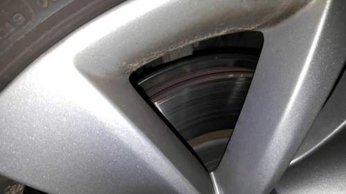

Wie sieht es denn bei euch mit Riefenbildung aus?
Ich habe bei meinem FL das Problem, dass sich immer Riefen bilden.
Ganz krass ca. 1 cm von der Ausßenkannte 2 paralell laufende Streifen. Rechts und links, vorne.
Hab schon einmal alles neu bekommen und 1x wurde abgedreht, aber es fängt schon wieder an.
Werde wahnsinnig. Mein C Vectra hatte nach 120 tkm noch eine Anzeichen und es wurden nur die Klötze gewechselt.
Bei meinem FL habe ich das Spiel jetzt bei 40 tkm. Gewechselt wurde bei 20 tkm.
Gruß Marc
Themenstarteram 20. Mai 2015 um 9:06
Ich hatte es nur auf der Hinterachse, die Bremsscheiben hatte ich aber abgedreht Beläge und Träger gereinigt und wieder eingebaut.
Nach einer Anfrage beim örtlichen FOH (wegen Garantie) wurde gesagt: "Das liegt an den offenen Speichen der Alus und an den mitlerweile aggressiven Reinigungsmitteln in den Waschanlagen, das die Bremsen fest gehen."
Nach dem Bremsenwechsel in der Werkstatt bei einem Bekannten, ist mir aber aufgefallen, dass nicht ordentlich gereinigt wurde.
Habe auch Riefenbildung. Wird das eigentlich auf Garantie getauscht? haber erst 28tkm runter und noch bis 04/16 Werksgarantie
