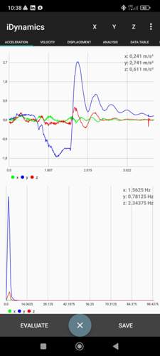

Ich empfinde die Wackelei auch als sehr störend und führe das auf ein Zusammenwirken von hoher Masse und mechanisch zu schwach angebundenen Bremsen. Bei mir sind es mit dem Handy gemessen genau 2,5 Hz in Längs- und Vertikalrichtung.
Screenshot-2022-12-24-10-38-09-540-de-bauing-sdt-idynamics

@KWStE schrieb am 5. Juli 2023 um 19:55:02 Uhr:
"Wer misst, misst Mist"
@AndyQ schrieb am 6. Juli 2023 um 09:39:30 Uhr:
Zumindest, wenn als kleinstes Längenmaß "ein Steinwurf" gilt. ;)
Abseits der Werte sieht man aber gut die Wankbewegung kurz vor dem endgültigen Stillstand und kann diese mit einem normalen Bremvorgang ohne Rekuperation vergleichen.
