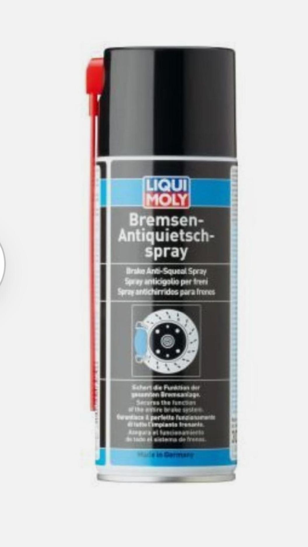

Hallo miteinander,
hab eine Frage meine Bremsen würde vorne und hinten komplett erneuert. Jetzt habe ich folgendes Problem sie quietschen extrem laut als ob ein Zug kommt... Was kann ich dagegen machen hat jemand ein Tipp wie ich das kosten günstig erledigen kann... Bin für jeden Tipp sehr dankbar..
Lg Daniel

Keine Ahnung was das für Bremsscheiben bzw Bremsbacken sind hab das in der Werkstatt machen lassen.. gibt es kein Spray wo das weggeht... Hab was von Anti Quietsch Spray gelesen...
Komisch wenn es regnet quietschen die nicht so extrem...

Mein Quietsch Problem hat sich erledigt hab mir ein Spray gekauft was gegen quitschen hilft und es hilft... Danke für eure Tips...
Ich brauche es zwar nicht aber es wäre eventuell für andere hilfreich wenn du das Produkt nennst.
