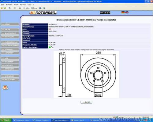

Habe mir einen 93er Scorpio zugelegt , und jetzt sind die Überführungs-Kennzeichen abgelaufen , also muss ich zum TÜV .Die Bremsen hinten müsste ich machen .
Mein Problem dabei ist : das Auto hat innenbelüftete Bremsscheiben drauf und der Teile-Mann erzählte mir das der Scorpio ( GGE, Kombi, 2,9l ) Vollmaterial-Scheiben an der Hinterachse hat . Für den gäbe es keine Innenbelüftete .
Wer weiß`da was genaues , wer hat evtl. das selbe Model ?
Danke schon mal im voraus !

Alle Scorpio Turnier haben belüftete Scheiben 253mm x 20
nur 24V hat 273mm x 20

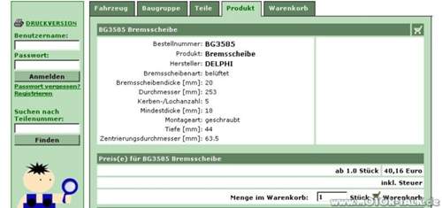

Also ich hab die jetzt gleich beim ersten Teilehändler für 40 Euro das Stück gefunden.

ich hab damals nach langem Suchen und Fluchen meine belüfteten Scheiben hinten für rund 40 EURO pro Stück + Versand 7.50 EURO hier gekauft: 100 Pro Autoteile, Teilenummer: BG 3585, Hersteller: Delphi

Ich weis ja das du immer etwas schlauer sein willst, aber lese doch mal die Beiträge von oben an durch, dann wirst du vielleicht noch etwas schlauer :-) Und erkläre mir doch dann bitte in welches Auto die Bremsscheiben mit dieser Größe (25,3) auf dem Bild gehören wo ich oben beigefügt hab.
