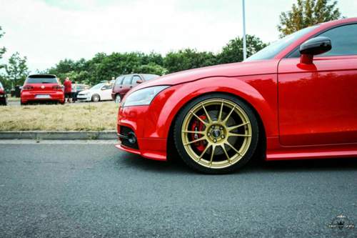

Ich hab auch nur vorn umgebaut mit ner baugleichen abt bremse..zu der gibts n Gutachten und eintragung war kein problem. Tüv mit bremsenprüfstand war auch alles iO...
Also kommt hier bitte nicht mit unberechenbaren gefährlichen bremsverhalten ... für die Rennstrecke wäre die eh nich geeignet.
