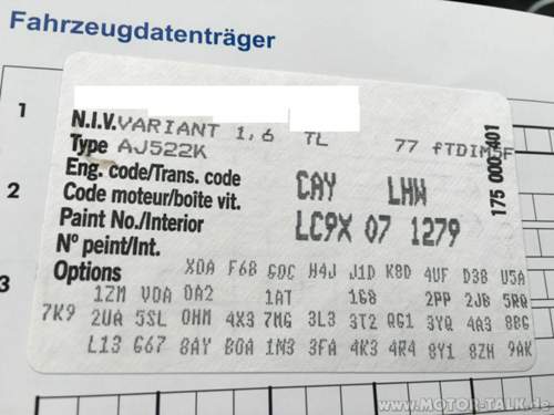

Themenstarteram 15. März 2016 um 18:05
So, habe mal im Serviceheft den "Kleber" fotografiert. Passen die Kennzahlen für vorne?
1ZM wenn ich richtig recherchiert habe.
Das Set würde ich kaufen. Preis Leistung passt.
http://www.ebay.de/itm/291239225509?
oder das von Bosch:
http://www.ebay.de/.../151939565762?...
Foto-15-03-16-10-59-14
Ich würde in dem Foto zumindest die Fahrgestellnummer unkenntlich machen.
Und ja, 1ZM ist die Bremse.
Ich habe vor ein paar Wochen die 1ZM bei meinem getauscht.
Scheiben + Ceramic-Beläge von ATE.
Fühlt sich identisch an. Große Überraschung...
Qualität der Teile perfekt, nix zu meckern.
Habe für vorne und hinten zusammen da 200€ bezahlt, wobei die hinteren (kleineren) sogar teurer waren.
Einbau selbst gemacht, dank Anleitung kein Problem.

Erledigt!
