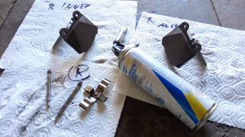

Und ATE Antiquietschpaste (ATE Plastilube) verwenden :)
Bei mir war die Edelstahl Platte (im Sattel) von Alu Korrosion unterwandert und hat den Belag fest geklemmt. Hab dann die Platte leicht Hoch gebogen und mit einem Teppichmesser drunter sauber gemacht. Dann wieder Runter und dann waren die Beläge Frei.
