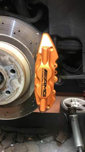

Also habe ich einen der Sättel zu "dranhalten" mal mitgenommen...
http://www.bilder-upload.eu/thumb/70875e-1404132750.jpg
Ich war anfangs nicht im Ansatz von der Farbe überzeugt...
Und manchmal ist die Not auch eine Tugend und mir blieb nicht mehr soviel übrig mit anderen Farben zu experimentieren, da die alte AMG-Anlage ja schon verkauft war und dringend verpackt werden musste.

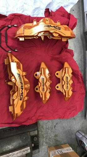

Ich hab dann also meine neu lackierten Bremssättel genommen und angefangen zusammenzubauen:
ein nackter Sattel vorne:
http://www.bilder-upload.eu/thumb/bed95b-1404133203.jpg
die neuen Staubschutzmanschetten:
http://www.bilder-upload.eu/thumb/f819cd-1404133341.jpg
Sattel vorne mit neuen Staubmanschetten und gereinigten Kolben:
http://www.bilder-upload.eu/thumb/fb3592-1404133280.jpg
Sattel vorne mit neuen Belägen:
http://www.bilder-upload.eu/thumb/7b5899-1404133398.jpg
Mit den Aufklebern (Danke an Stickerbaron Bernd) wirkt die Farbe schon weniger "unbefriedigend":
http://www.bilder-upload.eu/thumb/39b86d-1404133455.jpg
Dann gings an die hinteren Sättel:

Das alles musste dann ins Auto:
http://www.bilder-upload.eu/thumb/f459cb-1404133680.jpg
Details...
http://www.bilder-upload.eu/thumb/da169e-1404133709.jpg
http://www.bilder-upload.eu/thumb/b81f77-1404133733.jpg
http://www.bilder-upload.eu/thumb/ff7ad2-1404133753.jpg
http://www.bilder-upload.eu/thumb/2d8e89-1404133768.jpg

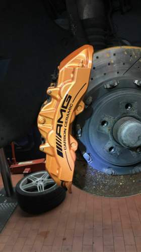

Dann wurde montiert...
Hier vorne links:
http://www.bilder-upload.eu/thumb/83bd42-1404133803.jpg
Und hier hinten links:
http://www.bilder-upload.eu/thumb/612d75-1404133853.jpg
Mit 20"-Felge sieht es vorne momentan so aus:
http://www.bilder-upload.eu/thumb/acc090-1404133904.jpg
Und wenn ich ehrlich sein soll:
Die Farbe ist in der Kombination mit dem Auto der absolute Hammer!!!
Ich konnte mich anfangs überhaupt nicht mit der Farbe anfreunden, im montierten Zustand passt es total! :lol:

Das sind spezielle Performance-Bremsscheiben mit einem Alu-Topf und radial vernietet.
- 6-Kolben-Brembo-Bremssättel mit passenden Haltern dazu
Hinterachse:
- Bremsscheiben in 360x26
- 4-Kolben-Bremssättel
Die Bremse ist mittlerweile entlüftet und hat bereits einige Testfahrten hinter sich gebracht.
Mit Messwerten kann ich nicht dienen.
Nur soviel: Vollbremsung aus 120 wegen einem Suizid-Karnickel und kurzzeitig blockieren alle 4 Räder, als ob sich die SBC selbst erschrickt!
Ich bin zufrieden damit...
Und ich hab die Bremse Live gesehen
Ich sag nur Porno...Da wirkt meine 55er Bremse wie n Kinderteller.
Der Name passt jetzt "Spaetbremser"...
Pervers...
aber geil.
