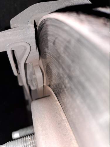

Es sind übrigens noch 3mm über dem Quitschen vom Blech.
Bilder vom letzten Herbst.

Jetzt warte ich auf den, der fragt ob man das Blech nicht demontieren kann, da ja noch Restbelag vorhanden ist.....
Die Herausforderung bei den Signalblechen ist allerdings auch dass es pro Rad nur auf einer Seite einen gibt.
Da darf dann nix ungleich sein, etwa durch einen schwergängigen Bremssattel o.ä., denn die Voraussetzung ist ja symmetrischer Verschleiß.
Gruß Uwe
