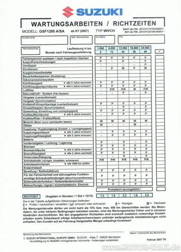

Ps, hab ein Wartungsplan angehängt ... ich hoffe das ist der richtige Motorrad, welches BJ hast du ?
Kupplungsflüssigkeit alle 2 Jahre steht hier, also gleich wie der Bremsflüssigkeit .
