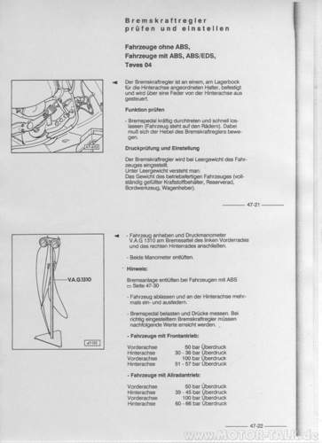

Ach Mist. Sorry, hab ich überlesen, dass er ihn einstellen will. Aber zum Prüfen muss er doch auf den Rädern stehen, oder bin ich da falsch?
ja  belastet   sonst macht er ja  fasst ganz zu  aber deine Methode  zur prüfung ist    gelinde  gesagt  .....
mann will beim passat  ungefähr eine  60/40 verteilung ereichen bei normaler  betriebsbedingung  bei   viel Last auf der hinterachse  natürlich einen Tacken drauftun
dafür  ist der LAB
der hebel der auf das ventil wirkt  wird  von der hinterachse  angesteuert  mit feder  angesteuert
taucht sie stärker ein   wird  auch das ventil stärker geöffnet umgekehrt  halt andersrum
für eine reine funktionsprüfung  ob das ventil überhaupt noch öffent kann mann das auch in  aufgebockten zustand machen
da  reicht dann den hebel zu bedienen  und last aufzubringen mittels  federspanner
Hast mich überzeugt aix, aber schau mal bitte in den Anhang. Das steht im Rep-Leitfaden vom Passat drin.

das was da als bewegung gesehen werden soll ist marginal gering  durch den gegendruck  des ventils  sagt aber zumindest aus das sich da überhaupt noch was bewegen kann
für eine Funktionsprüfung aber unrelevant
Funktion heißt für den LAB  Bremskreis  richtig   ansteuern
BKR ist aber  für  das problem vom Treter  eher nebensächlich hat mit dem dauerhaften blockieren weniger zu tun eher anderrsrum  wenn die bremskraft   meißt zu läpsch ist
der BKR  hält nicht dauerhaft bremsdruck  eher das da der Radbremszylinder hängt
einfach   noch mal von vorne  sauber bauen
Ok, wieder eines besseren belehrt:)
ist das aus dem etzold  der schreibt viel wenn der tag lang ist
Ne, original Rep-Leitfaden von VW. Hab keinen Etzold.
002
auf alle fälle  kann  mann so maximal die möglichkeit der funktionsfähigkeit   annehmen  aber nicht ob er richtig funzt und eingestellt ist
einstellung  nur über  bremsenprüfstand oder  druckmessung
