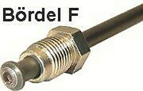

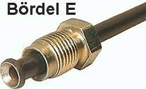

Wenn die undichte Stelle am Leitungshalter ist, ist es zu 99% eine scheuerstelle. Holl dir im Zubehör eine fertig gebördelte Leitung und setzte Sie neu ein. Oder lass sie einsetzen. Muß nur acht geben ob du eine e oder f bördelung brauchst. Normalerweise hat MB die F Bödelung.
Bremsleitung-e-boerdelung
Bremsleitung-f-boerdelung
